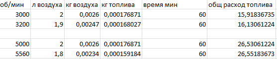

    вот я вам табличку накидал - мотор 2л, едет 1 час, смесь стехиометрическая.
    в 1м случае фильтр забит на 5%, во 2м - на 10%.
    если машины с забитым фильтром будут держать обороты ниже - то даже экономия выйдет :D

    Я не понял, где 1й случай, а где второй? Из таблицы видна зависимость расхода от оборотов. Но где тут зависимость от забитости фильтра?
    Вы проводите совершенно не корректный эксперимент.

    сорри я там ошибсо - 5% и 10%
    там где литры воздуха - верхние 2 строчки - разница 2л-5%=1,9л
    нижние 2 строчки - 2л-10%=1,8

    смысл первой таблички - поясняю :)
    я решил понять - при каких оборотах расход будет примерно одинаков при забитости 5 и 10% - т.о. я подставлял обороты из реальных диапазонов - для первой машины взял 3000 и 5000 - и посмотрел при каких оборотах у 2й машины расход станет превышать расход у 1й - получилось 3200 и 5560 соответственно.
    - но я прекрасно понимаю (из опыта) что в жизни для того чтобы машины ехали рядом второй машине нужно будет держать обороты выше (т.е. она тогда точно будет проигрывать по расходу - что и нужно доказать)
    - т.о. приклеил график с мощностью, показывающий, что да, действительно обороты у второй машины должны быть существенно выше - т.е. вместо 3200 уже 3700 - вот это и правда похоже на мои жизненные ощущения и весьма похоже на истину.
    кстати и на практике это примерно так и есть - расход топлива будет примерно на 5-15% выше - что в итоге на 100км даст условно 1л топлива - большинство даже этого и не заметит, тем более засирается фильтр постепенно.
