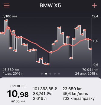

    У меня следующая статистика n57 (средняя скорость около 35 км/ч):
    Это по чекам. Бортовой компьютер показывал расход на 0,7 л/100 км меньше. После того как в скрытом меню в пункте 20 выставил коэффициент 1,051, стал показывать плюс-минус 0,1 л/100 км правильно.

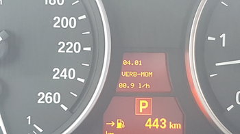

    У меня на ххх 0,9-1,0, тот же мотор. А в целом цифры какие?
    Включаю темпомат на 80 км/ч расходомер показывает 6/100, на 120 уже 10/100, такая прогрессия.
