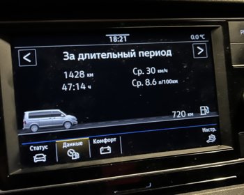

  16. колян61
    колян61 Старожил
    22 мар 2019
    4,684
    Стремная, но За то не жрет 18 литров на 100))

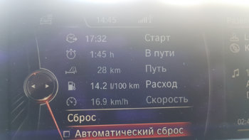

    нашел пару картинок, одна и та же машина с N47

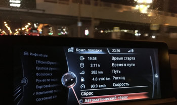

  20. колян61
    колян61 Старожил
    22 мар 2019
    4,684
    это фотка первых километров выезда с МКАД на М4 в сторону Ростова) я то года тоже удивился заявленным, и по факту цифрам. потом, уже обкатавшись, в городе при средней 18-20 км/ч расход не больше 9-10 литров зимой, летом 7.5. )
