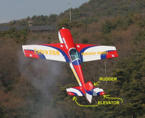

    Объясни, плиз, популярно, что такое "рудер" и "элеватор". :help::)
    И ты хочешь сказать, что элероны не участвую при взлете, а этим ведают только рули высоты на хвостовом оперении?

    руль поворота (на киле к-й) и рули высоты к-е на стабилизаторах

    рудер это та огромная лопата на хвосте , шевеля которой ты можешь задавать поворот самолета вправо( ручка вправо) или влево (ручка влево)
    элеватор это две маленькие лопатки ( иногда сросшиеся в одну ) задают направление полета самолета вверх ( ручка на себя) или вниз ( ручка от себя)
    щас картинку изображу :)
