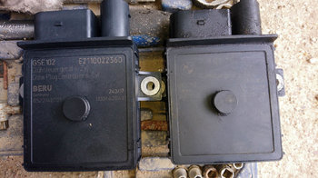

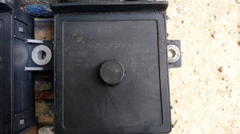

    29 авг 2009
    137
    Менял недавно блок. Оригинальный 9-ого года стоял beru.

  5. MegaMech
    MegaMech Старики-разбойники
    8 фев 2010
    16,688
    Калининградская обл.
    Не стоит... Я бы себе не брал.
    Не будет ни того, ни тем более другого.
    Уже наверное пару лет как, в оригинале на М47 М57 N47 N57 блок идёт НЕ БЕРУ.
    Идёт пока не распознанный производитель. Они, нового производителя, пока сгоревшие не попадались.
