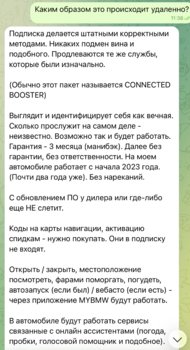

      519.2 КБ
      182
    rvsv нравится это.
