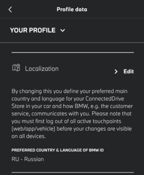

    Доброго дня. Аккаунт РФ в приложение или нет?
  12. o'tri
    o'tri Старожил
    17 июн 2011
    6,940
