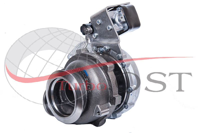

    Вот я и грешу что актуатор работает в обратную сторону. Вспомнил, что когда мне меняли крышку на моем актуаторе, то шток актуатора к которому крепиться тяга был повернут к верху. На моей крышке он повернут к низу. Мастер его перевел к низу и собрал. Номер на крышки совпадал и он работал. По этому и не придал значения. Но машина как раньше не поехала.
    Может кто сделает фото положения актуатора при вкл и выкл зажигании. Ребята помогите.

    У этой сверху тяга
    у этой снизу.Но принцип работы одинаковый.При запуске мотора тяга должна уходить к мотору.

    А это точная информация? Вот сколько смотрю на фото б/у турбин в продаже, у всех тяга уже сдвинута к мотору. То есть если установить ее на машину и запустить мотор, то она должна уйти к колесу(от мотора). Может все таки кто нибудь сделает фото или видео?

    при выкл зажигании геометрия открыта (тяга в сторону мотора), при запуске двигателя геометрия закрывается (тяга в сторону колеса).
    Но! на фото турбин выше, у первой турбины рычаг управления актуатора перевернут (в отличии от нижней), и если перекинуть шток то естественно управление геометрией будет хз каким.
    п.с. М57N2 были с одинаковыми турбинами по "железу" но с разным приводом управления геометрией, то есть у 330д свой, у е70 тоже и е60 соответственно (в 7-ках хз)

    У меня турбина как вторая. Значит при выкл зажигании-тяга втянута(к мотору), а при запуске-вытянута(к колесу)? Так как же правильно? Два мнения и оба разные!

    как изначально был рычаг актуатора? с ваших слов когда поставили новую плату, то мастер вам перекинул тягу!
    получается изначально рычаг актуатора был как на фото 1, а стало как на фото 2?

    У меня был и сейчас как на фото 2. У б/у актуатора (с которого снимали крышку для меня) рычаг был изначально как на фото 1. Мастер перевел рычаг вниз, собрал, подключил комп и запустил тест , все работало(тяга двигалась). Я не придал этому значение потому что сравнил номер моей и крышки донора(номер одинаковый). Просто сначала мне присылали актуатор там не много номер отличался и на машине он не работал.

    У меня положения рычага актуатора.
    При выкл. зажигании тяга вытянута к колесу, при запуске мотора втягивается к мотору.
    Вот и навело на мысль ,что работает актуатор и соответственно турбина наоборот.
    И смотрел фото б/у турбин в продаже у всех рычаг сдвинут к мотору(снимают их же с выключенным зажиганием).
