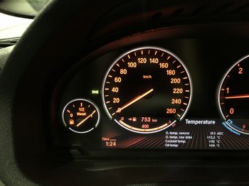

  11. Mark_81
    Mark_81 Новичок
    29 июн 2019
    24
  12. Trobador
    Trobador Участник тусовки
    25 дек 2018
    102
  13. AkiZarif
    AkiZarif Завсегдатай
    18 июн 2013
    847
    Таджикистан
    Где 100? Там середина 120!
  14. Mark_81
    Mark_81 Новичок
    29 июн 2019
    24
    120 по середине! Это бензин)
  15. Trobador
    25 дек 2018
    102
    Понятно. Я автоматом. У меня тоже бензин, но приборка от дизеля)

  19. Trobador
    25 дек 2018
    102
    Можно. С оборотами все ок: 2 250 об. на 130 км/ч. Температура у меня тоже от 90° до 110°. Просто цена деления другая.
    Вот тут тип дизель по уровню в баке, а на самом деле бензин)
