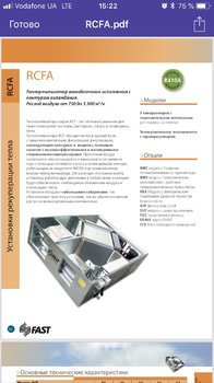

    У меня такая стоит в квартире. Моноблок. Встроенный контур охлаждения. Рекуператор тоже присутствует.
    Мощности на охлаждение летом (Одесса. Ночью до + 30 иногда) хватает в 80 % случаев. Сплитами почти не пользуюсь.
    Увлажнителей в системе нет - зимой чуствуется сильно. Бумажные рекуператоры обеспечивающие влагообмен - как в Дайкинах и Мицубиши Лоссней - по идее должны улучшать ситуацию. По крайней мере законам физики они не противоречат - принцип действия тот же что и в мойкахвоздуха

    стоит водяной подогреватель на входе.
    При температурах до -10 обычно не включается. От -13 включается минут на 5-10. Потом выключается. Я так понимаю тепла от рекуператора хватает. Пару раз при -18 где то минут 30 работал.
    Установка конечно тяжелая. Но компактная. Значительная часть массы приходится на сэндвич корпуса - он двойной с каким то тепло-вибро-звукоизолирующим материалом внутри.
    Сейчас на даче решил типа экономить - смонтировали литовскую (кажется) SALDА. В гостевом доме - GREE (Китай). Вывод - нехрен экономить на спичках;) . Обе установки заняли по пол чердака. И при этом без блоков охлаждения. Шум и вибрация на порядок выше. Если делать сборную установку с блоком охлаждения - надо внешний блок. Тогда нет экономии вообще Даже на 10-30% дороже. Отказался - посмотрю как летом рекуператоры справляться будут. Сплиты присутствуют.
    Решить задачу снизить количество тепла в помещении можно двумя путями - отводя излишнее тепло (что делают кондиционеры и в некотором роде рекуператоры) или не давая поступить теплу - тут просто утепляем дом по максимуму.
    Для себя пришел к выводу - брать надо или простую машину - типа Митцубиши Лоссней - и компактная, и тихая, и все что надо - включая рекуператор - присутствует. Пусть не вечный пластинчатый алюминиевый а бумажный - но все равно польза от него есть.
    Или если заморачиваться по полной - тогда не жалеть. Все равно монокорпусные установки выигрывают. Типа RHOSS или моей.
    Если экономить - то уж лучше взять менее мощную. Для бытовых целей разница 1,5кратный или 1,75кратный или 1,25 кратный воздухообмен - не заметна.

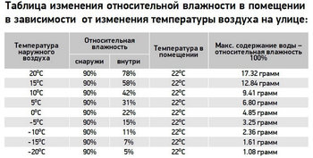

    Смотрите, когда Вы говорите о влажности не забывайте, что Вы говорите об "относительной" влажности. То есть количество влаги в воздухе связано с его температурой и чем меньше температура, тем фактически меньше воды в воздухе. Так что в холодное время года на улице воздух более сухой, чем в квартире и проветриванием зимой Вы влажность в квартире только снизите.
    Aura, ILDAR, bac и ещё 1-му нравится это.
