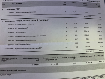

  23. Rizhiy
    Rizhiy Старожил
    23 май 2006
    6,451
    Подходит время второго ТО... 20т. пробега, пишет замена масла через 3000. Хочу сделать пораньше, так как предстоит дальняя поездка на 3-5т. Что там надо на него, акромя масла, обычно?
  24. -=Pentium=-
    -=Pentium=- Старожил
    28 июн 2004
    4,334
    Комплект фильтра масла.
    Я бы уже поменял воздушный двигателя.
  25. Rizhiy
    Rizhiy Старожил
    23 май 2006
    6,451
    Воздушный двигателя менялся на первом ТО.. Сейчас опять надо менять ?
      3.4 МБ
      138
  26. -=Pentium=-
    28 июн 2004
    4,334
    Смотреть нужно, если убит, то менять.
  27. -=Pentium=-
    28 июн 2004
    4,334
    Что за промывка маслянной системы и очиститель двигателя?
    Ещё неоригинальная защита картера?

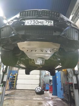

  28. Rizhiy
    Rizhiy Старожил
    23 май 2006
    6,451
    Спец жидкость, которая заливается перед заливанием нового масла.
    А защита такая:
      125.1 КБ
      126
  29. silveronboard
    silveronboard Участник тусовки
    27 июн 2011
    32
    Оригинальная не металлическая что ли?
  30. -=Pentium=-
    28 июн 2004
    4,334
    Зачем эта спецжидкость?
