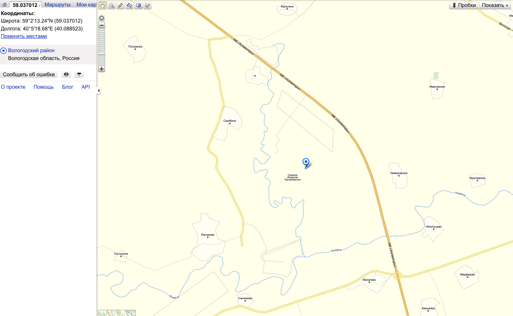

    Хороший регистратор.:thumbup:
    А еще теперь все знают, где у тебя дача. ;)
    https://maps.yandex.ru/-/CVCjq071

    регистратор шикарный, а дачу и не скрываю....

    Не о том речь, что скрываешь.
