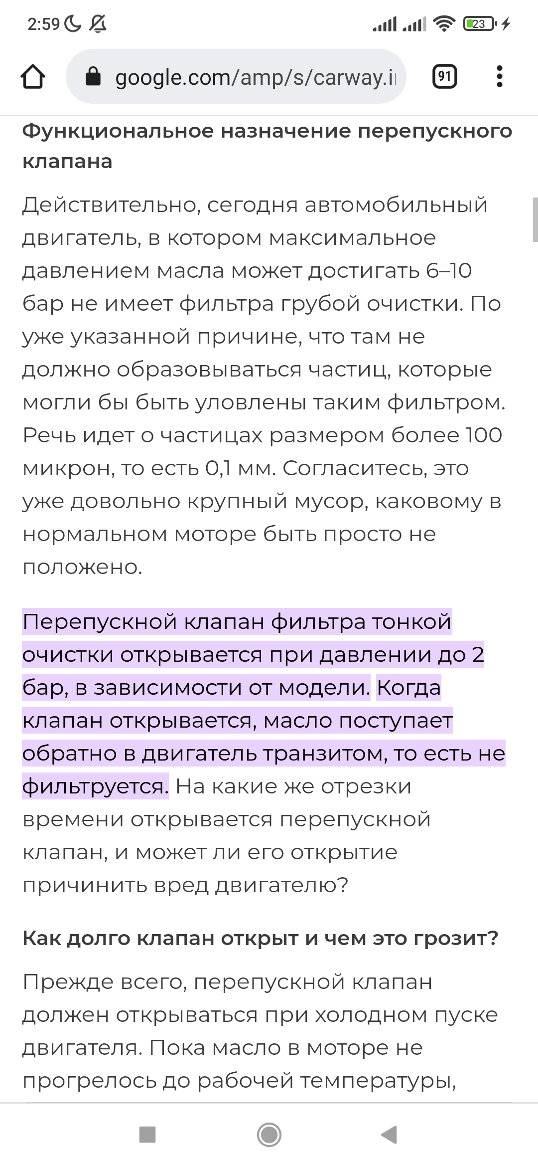

    Ещё раз. Перепускной клапан.

  17. MegaMech
    MegaMech Старики-разбойники
    8 фев 2010
    16,746
    Калининградская обл.
    Даже если стружка всë же только в поддон падает, а не идëт дальше гулять (насчёт этого Гений Парадоксов кстати мою бы сторону занял и графики бы принëс) то всë равно попадает во всё каналы.
    На холодную давление избыточное, и масло всë не успевает пролезть через фильтр, открывается перепускной клапан и гонит грязное масло в обход фильтра, так как голодание страшнее чем грязь (количество грязи в нормальных условиях конечно же берëтся в расчëт)
    Клапан находится в трубке крышки фильтра.

  18. andrey a w
    andrey a w Старики-разбойники
    21 фев 2009
    14,475
    Канада
    А у клапана в фильтре давление открывания не выше , чем у клапана в насосе ??

  22. MegaMech
    8 фев 2010
    16,746
    При чëм тут бнв? Этот клапан используется везде, в обед как сто лет.
    Вы уже друг друга и меня путать начинаете.
    Не путайте редукционный клапан и перепускной (байпасный)
    Редукционный скидывает лишнее давление, потому что насос качает больше необходимого, с запасом. Открывается в районе 4.5-6
    А перепускной не даëт голодать. Открывается 2-2.5
    Люди пишут, на каких-то сузуках даже на 1.2
    Иначе откуда все эти царапки на вкладышах, если они после фильтра стоят? :hi:
    А от того, что грязное масло туда идëт.
    Кстати, эмпирически водятлом было доказано, что перепускной клапан спасает мотор от голодания, но не пропускает весь объëм.
    Е39 М52 Приехал масло менять, и спрашивает заодно "А почему у меня давление промаргивает?" Смотрим фильтр, а он забит наглухо шламом.
