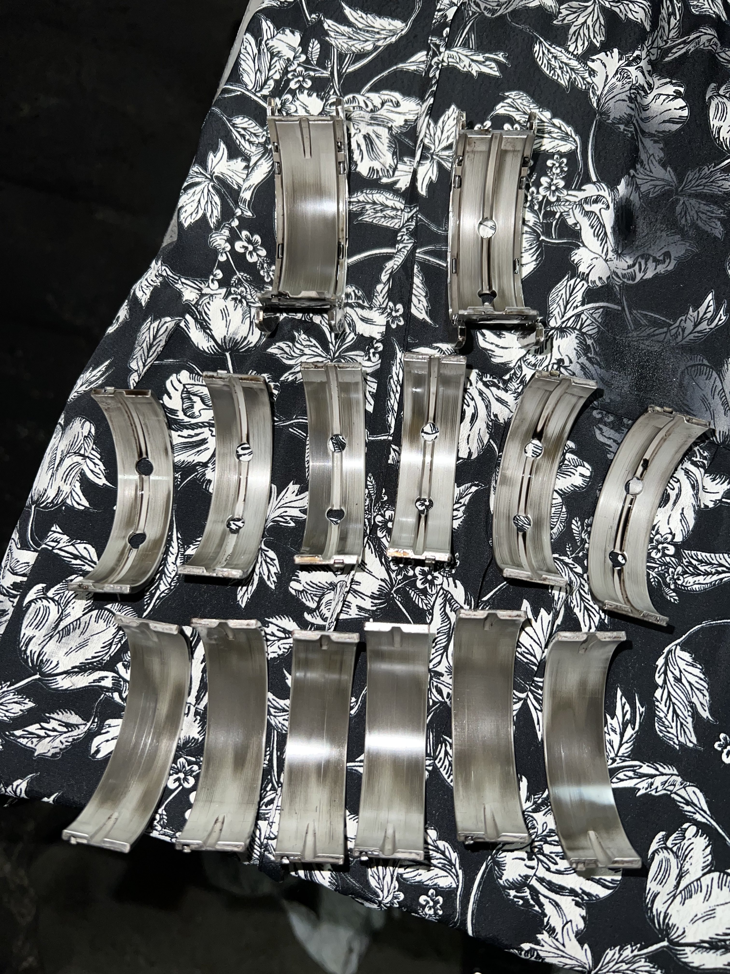

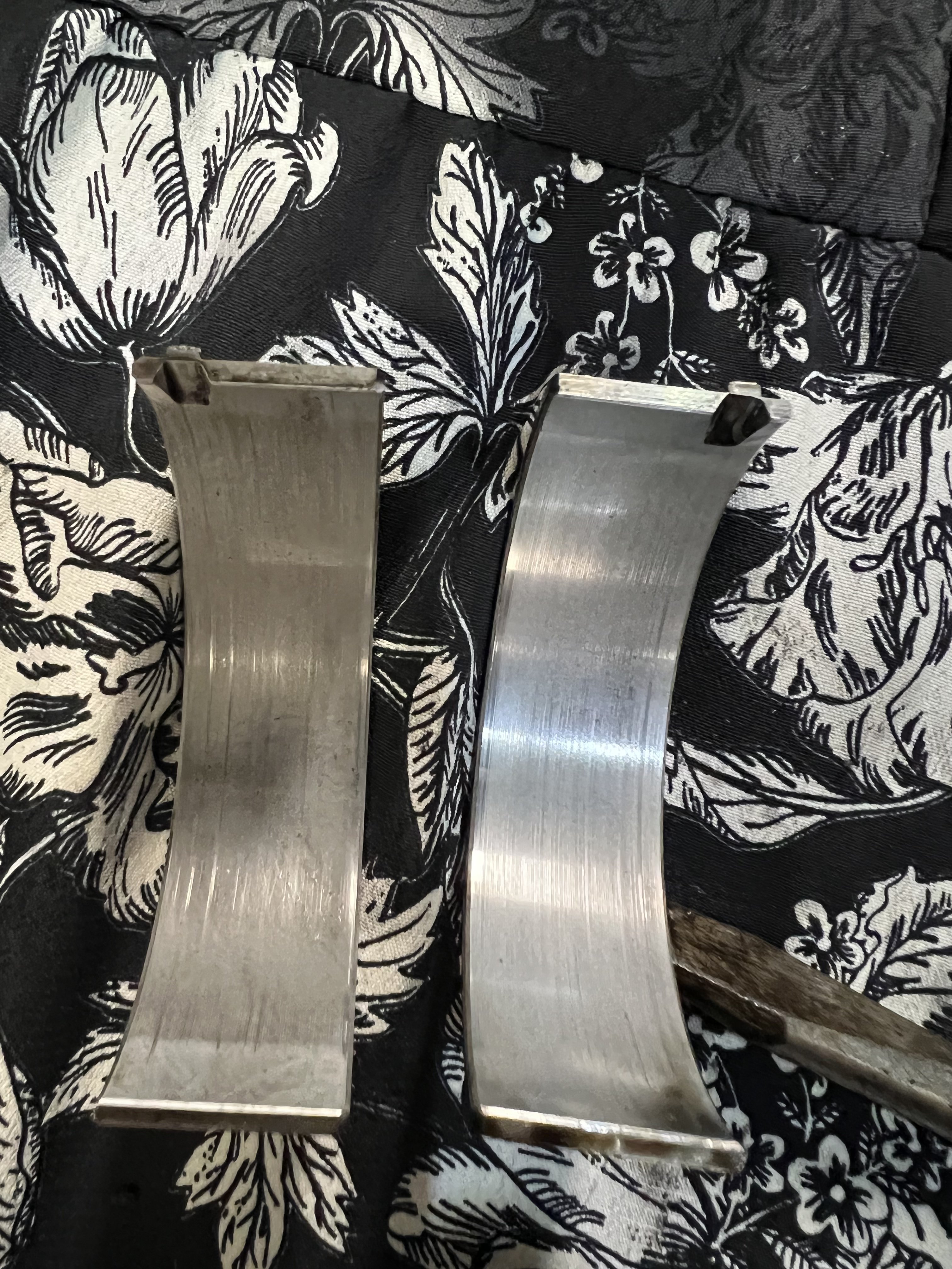

  23. irekafazam
    irekafazam Абориген
    1 июн 2013
    3,544
    Латвия
    достали мои вкладыши Koblenschmidt, мотор N57, пробег 315тыс родной, на фото выглядит в разы страшнее чем вживую, на ощупь они гладкие, приятель в сервисе сказал что ничего криминального… новые без износа конечно выглядят совсем по другому. коренные все, шатунный один только сфоткал не стал ждать пока остальные достанут 821D5EAF-CE2C-4B2F-9C3D-8B2618B4B573.jpeg D08C0C74-2F15-48A9-BE78-CF3344EAF913.jpeg
    antspb, Nearbe и Бес нравится это.
  24. perehvat
    perehvat Участник тусовки
    16 янв 2022
    72
    Коллеги мы) Жути тут нагоняют - поэтому и очкую( Просто обидно на 100тыс капиталить мотор, если чего! А дизель, да, думаю у меня последний тоже...
  25. Roman7373
    Roman7373 Banned
    8 июл 2020
    216
    Калининградская обл.
    С завода стояли колбеншмидт коренные?
  26. irekafazam
    irekafazam Абориген
    1 июн 2013
    3,544
    Латвия
    да, такие же на замену и купил
  27. Roman7373
    Roman7373 Banned
    8 июл 2020
    216
    Ну получается не у всех дерьмовые вкладыши с завода шли. Какого года машина? И правильно Алексей говорит, ни колено, ни блок, не причём.
  28. irekafazam
    irekafazam Абориген
    1 июн 2013
    3,544
    Латвия
    машина одна из первых F01 с конвейера, 2008 год сентябрь
    я второй владелец, первый машину обслуживал строго по регламенту у од (масло каждые 25тыс), я масло меняю каждые 10тыс, езжу трасса/город 60/40, в пробках бываю редко, машина стоит в гараже, зимой не грею, езжу спокойно 99,9% времени обороты выше 2000 не поднимаются, экология вся на месте (сажевый менял на 200+ тыс, егр тоже менял не помню когда)
    antspb, Бес и Roman7373 нравится это.
  29. MegaMech
    MegaMech Старики-разбойники
    8 фев 2010
    16,746
    Не может этого быть. Путает он.
    Uyra нравится это.
