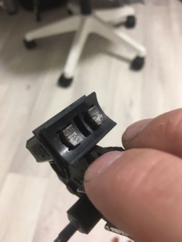

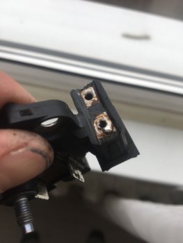

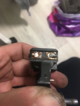

  14. maximus7
    maximus7 Старожил
    17 апр 2020
    4,706
    Саратовская обл.
    крайне сомнительно про 50%.
    вот фото моих. там по сути щетка еще остается но она не достает до коллектора уже.
    провод не дает пружинке разжиматсья.
    так то на моих от новых остаток процентов 30-40.....но верхняя уже не доставала до коллектора и гена не давал заряд.
