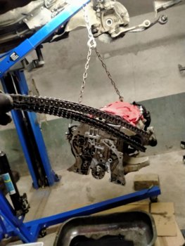

    Цепь маслонасоса без натяжителя, должна болтаться. Именно она и звенит при жидком масле. По факту - вечная. Можно и не менять. Новая так же болтается.

    Нет, не так же. Я тут где-то на страницах скидывал разницу между новым и старым.
    Новая цепь с новой звездой - прогиб цепи (болтанка) значительно меньше. Штангенциркуль не обманешь.

    При замене цепей на своем N47 я настоял на замене всех цепей и звезд. Значит всё правильно сделал (с)
