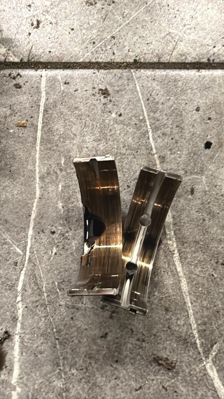

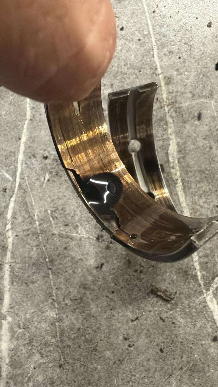

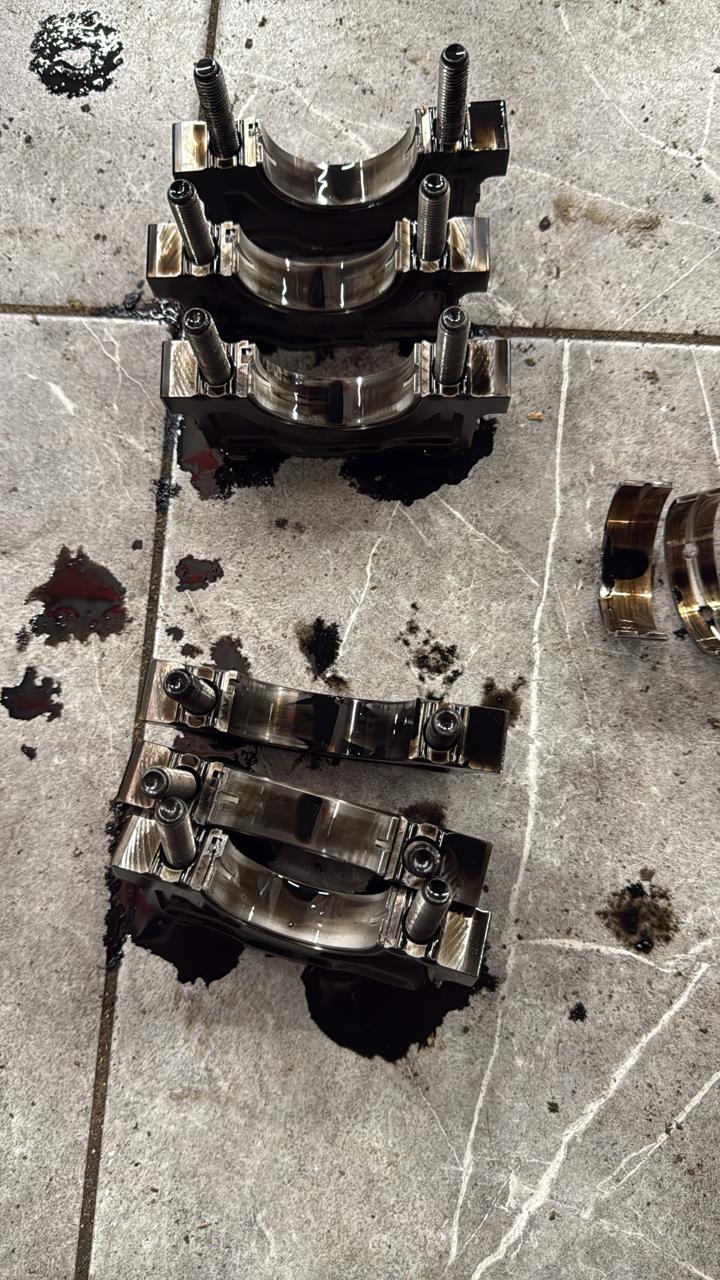

  13. ВячеславSH
    ВячеславSH Участник тусовки
    2 мар 2021
    66
    F01 740d, дилерская. Пробег 259900, ТО в первые 7 лет каждые 10 т.км., далее вроде как чаще (7,5-8,5 т.км).
    На предыдущем ТО при пробеге 256400 сильного криминала в масленом фильтре не было, обнаружено немного хлопьев серебристого цвета и несколько (около 5 шт.) включений желтого цвета.
    Заехала на плановую замену цепей и вкладышей, а тут такой сюрприз - вкладыш намотало на шейку 5-го цилиндра, но провернуть не успело.
    BMW-E83 нравится это.

  16. MegaMech
    MegaMech Старики-разбойники
    8 фев 2010
    16,778
    Калининградская обл.
    Жёлтые - это уже криминал.
    Джон Уик и EVROVAGONKA нравится это.
