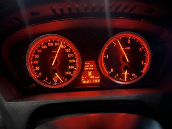

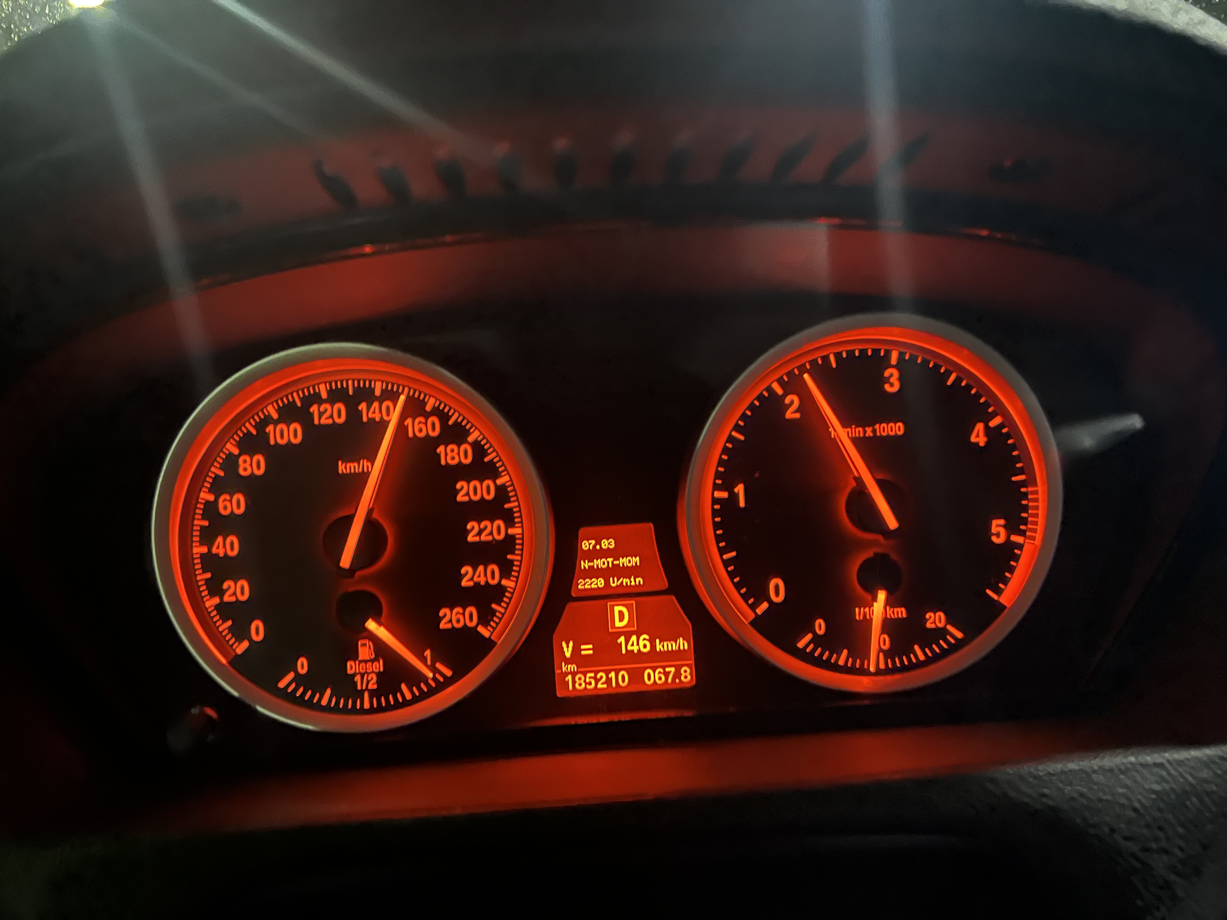

    Тут беседовали про обороты и скорость
    на круизе 150, на спидометре 150, на цифровом запрограммирована корректировка фактическое значение 146, ГПС вообще показывает 143
    2220
    если на цифровом спидометре выставить 150, то обороты будут 2280
    Я тут думал… Много думал:D
    По моему мнению это самая хорошая обороты для двигателя
    С одной стороны ещё не 3000 и выше когда он сильно напрягается, С другой стороны не 1200, когда момент уже есть а давление масла не хватает и колено ломает.
    2000-2300 - Это идеальная оборота для двигателя. Уже и момент есть, уже и лошади есть, и при этом давление есть, коленвал точно в масляном клине и не касается вкладыши и не трёт их…:shock:
    Прошу простить орфографию-голосовой набор:facepalm:
    MegaMech и EVROVAGONKA нравится это.

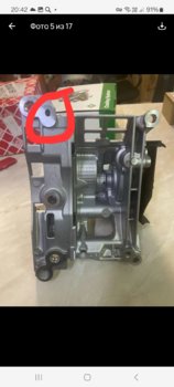

  21. Serg088
    Serg088 Участник тусовки
    6 дек 2024
    49
    Внимание всем кто будет ставить или поставил масляный насос от 50d, у насоса n57 50d смещено отверстие масляного канала подачи масла на вакуумный насос и регулировки давления, при установке насоса от 50d отверстие перекрывается процентов на 70 - 80
    DR1_VeR, Джон Уик и Бес нравится это.
  22. Gelo177
    Gelo177 Абориген
    3 фев 2014
    2,869
    Эта часть насоса от 5.0d где отверстие не совпадает,снимается. И вместо нее ставиться от 3.0d или 4.0d. После этого отверстия совпадают
    #5902 Gelo177, 4 май 2025
    Бес и Джон Уик нравится это.

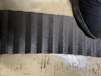

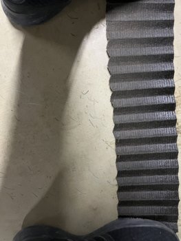

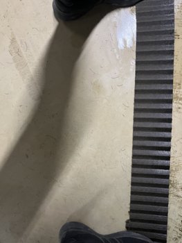

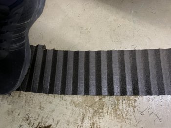

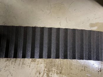

  30. Бес
    Бес Старики-разбойники
    18 окт 2008
    13,534
    Хз …. По моему чисто…
