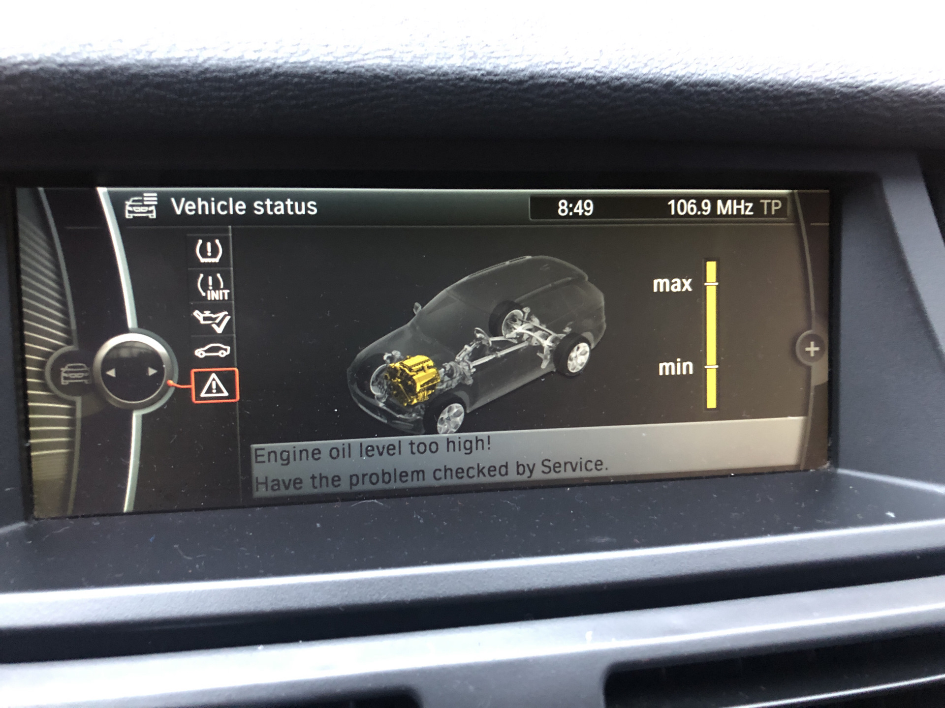

  24. Бес
    Бес Старики-разбойники
    18 окт 2008
    13,542
    Да, перелив. Красным горит. И даже словами пишет )))

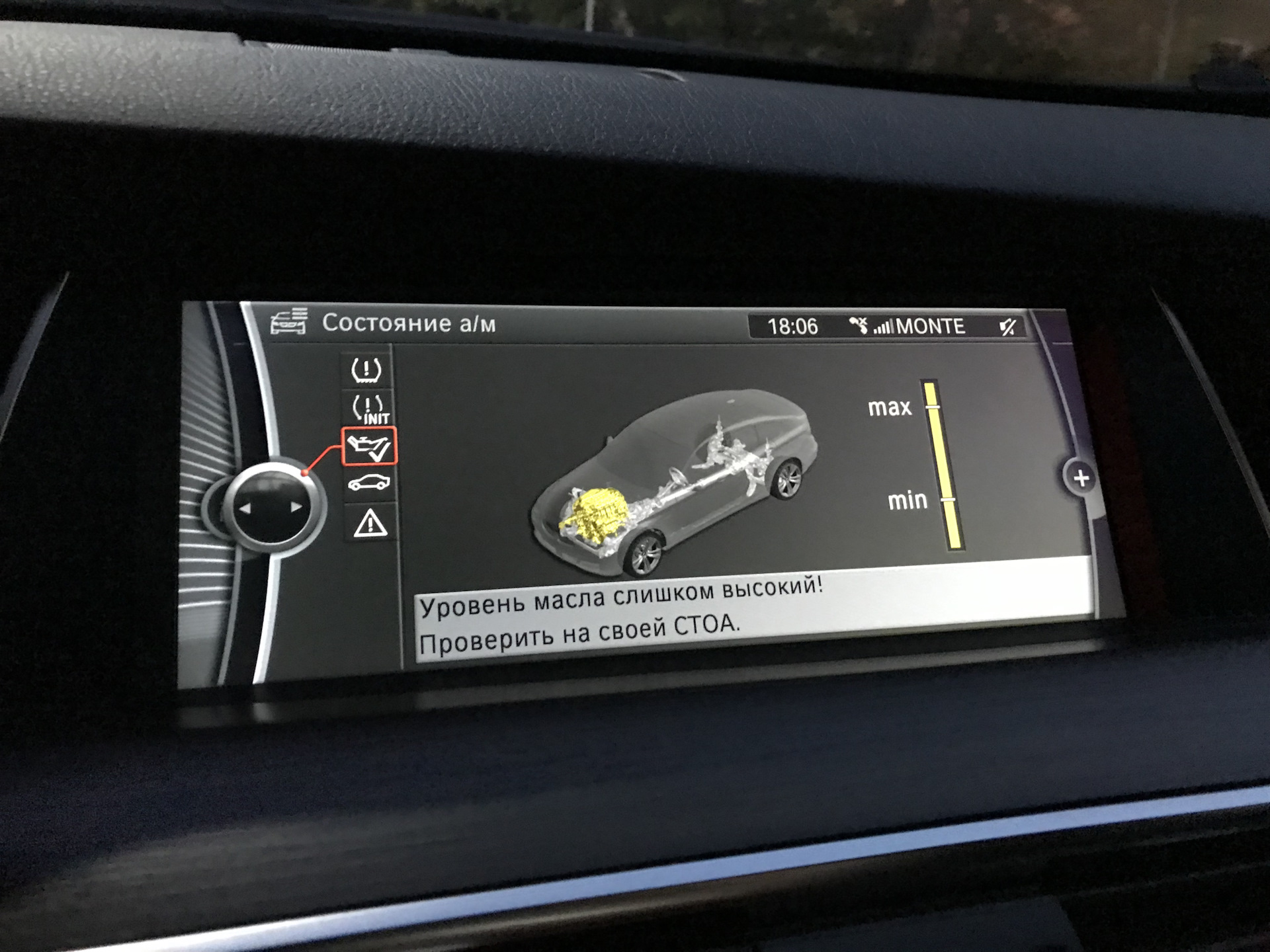

  25. ВячеславSH
    ВячеславSH Участник тусовки
    2 мар 2021
    55
    После замены вкладышей, цепей и маслонасоса залил две канистры по 4 литра с тем умыслом, что двигатель без поддона продолжительное время был и из него всё вытекло до капли. Так тоже самое написал, что уровень превышен. Но я сильно не парился, так и отъездил на нём до замены. Перелито было в течении 2-х тысяч километров на обкатку в спокойном режиме, да и сколько там перелито - не более 0,5 литра скорее всего, т.е. меньше 10%.

  28. maximus7
    maximus7 Абориген
    17 апр 2020
    3,781
    Саратовская обл.
    У меня на моей Ф25 было перелито почти литр. ничего не показывало. просто макс по электр.
