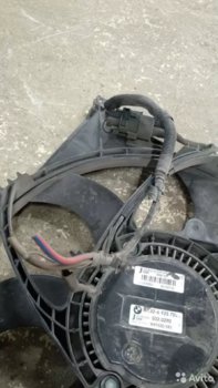

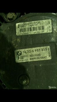

    Всем Привет. Подскажите пожалуйста сгорел движок блок управление вентилятором на BMW X3 E83 движок N52b30, хочу заказать заменить соответственно б/у так как стоит он не дёшево, такой вопрос подойдёт ли движок от вентилятора вместе с блоком управления от дизеля 2.0 m47 по виду все тоже самое отличие только в самом корпусе вентилятора???буду очень признателен за ответ, так как заказывать в слепую не охото ,будет ли работать большой вопрос...

    Скинь фото двигателя вентилятора с номером
  26. Potapov73
    Potapov73 Новичок
    25 окт 2021
    3
    Ульяновская обл.
    Вот два мотора у разных людей оба от дизеля. Родной номер у меня на старом 67323452508

    Какая цена мотора на последнем фото и ссылку продавца?
  28. Сергей879
    Сергей879 Новичок
    26 мар 2021
    9
    Саратовская обл.
    А так насколько я знаю они вроде как не подходят
