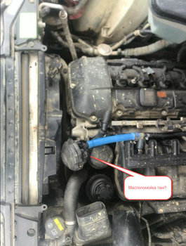

  27. denson
    denson Новичок
    2 апр 2013
    3
    Томская обл.
    А можно поподробнее несколько моментов:
    1. Слив на щупе заглушен?
    2. Слив из КВКГ заглушен?
    3. Где там слева маслопомойка?
