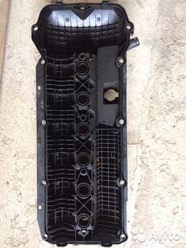

    Известно, что максимальное всасывание КГ происходит на ХХ, когда дроссельная заслонка закрыта. На фото отчетливо видна пробка в верхней части КВКГ. Есть соображения зачем она там?
      92 КБ
      482
  3. Fanatics
    Fanatics Завсегдатай
    20 авг 2018
    479
    Украина
    Просто заглушка .

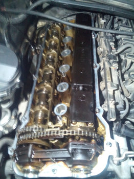

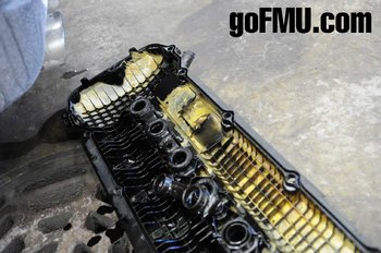

    Если кто заметил . то "майонез" образовывается на м54 штатной крышке именно под правой стороной , над распредвалом впуска , а на выпуске все чисто - это потому что над впускном валу еще крышка сверху имеется )
    Конечно ее можно и снять и тогда все будет омываться горячим маслом и все будет чисто !
    Но тогда возможно может возникнуть другая проблема , как бы масло живьем не вылетало из выхода .
    а может и нет надо проверять.
    Раньше масло отделитель в крышке как на видео - видите какой длинны ! , а в м54 даже половины нету.
    ((( Упрощенцы немецкие )))

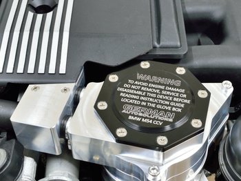

    Есть ещё лучше решение , только сложновато и ценник в 500$.
    German Auto Solutions завершила разработку долгосрочного решения по замене печально известной системы BMW M54 CCV (Crankcase Controlled Ventilation). Эта система печально известна множеством сбоев, наиболее распространенными из которых являются засорение, вызванное нефтешламом, замерзание в холодную погоду и отказ регулятора вакуума.
    Как и все продукты German Auto Solutions, эта система замены CCV полностью разработана и произведена нами здесь, в США.
