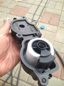

    Изобрази ка схемку с желтой фигнёй, как оно будет стоять примерно, и как работать?

    Куда какие трубки подключаются мы и без экзиста знаем. Ты нам растолкуй бездарям за реношную фигню с жёлтой крышкой.

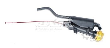

  7. Fanatics
    Fanatics Завсегдатай
    20 авг 2018
    479
    Украина
    Об этом видимо
    Клапан PCV
    8200140763 Renault (RVI)

    Конструкция клапана дельная, а вот место установки просто жуть; его бы сразу на выходе их клапанной крышки поставить, да привод ваноса мешает. Сейчас пытался "малой кровью" выдрать старый КВКГ, но в итоге пришлось снимать коллектор. Клапан оказался старше машины на год!

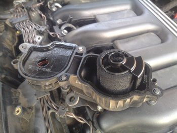

    С заблуждениями не ко мне, двигатель таки горячий; что ж до предмета дискуссии есть мнение, что достаточно установить клапан положительного давления на тот маленький отвод КВКГ между сепаратором и мембраной, который обычно заглушен резинкой. В случае обмерзания (или засора) трубки слива давление КГ из под клапанной крышки будет сбрасываться в атмосферу, а масло, сальники и прокладки останутся на месте.

    Не вижу ничего хорошего в том, что через модернизированный щуп в картер будет поступать больше отстоя из сепаратора КВКГ. А по поводу избыточного давления КГ, дабы не кормить троллей, предлагаю присмотреться к двум технологическим отводам на корпусе клапана.

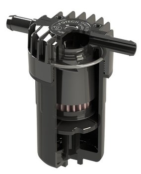

    Можно в разрез соединения к щупу поставить небольшой циклонный фильтр с отстойником
    https://gboshop.com/filters/filters-vapor/lpgtech-gf-1060
    он легко разбирается и картридж можно менять или в обще без картриджа , только поставить "направлением движения" от щупа к КВКГ и посмотреть чё в осадке будет.
    шланга сливная от квкг одевается на один конец фильтра а другой к щупу , добавочная шланга подходит от ваз та что на вакуум )
