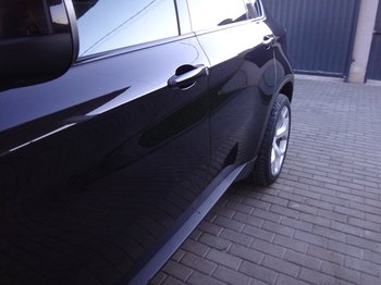

    себе ставил перед проставка 15мм зад 20 мм смотрится все заподлецо с арками идеально

    Торчат не как на фото? (Перебор как по мне)
    У меня 214 разноширокие колеса, склоняюсь к
    Зад 20
    Перед 10
