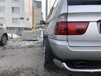

    Если кому интересно как выглядят проставки на 57 стиле. Поставил 20мм на перед и 30мм на зад.
    Первые 2 фото как было.
    Остальные как стало с проставками.
    Проставки заказывал у человека на драйве, если кому интересно дам контакты, ценник адекватный.

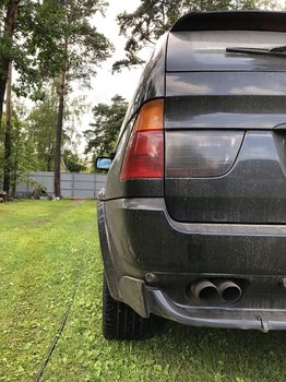

    C4B5D2B0-86AE-4EA6-9ABC-338A505C2D82.jpeg 2A25DCC6-A5BD-40F7-902B-769302985682.jpeg B6D09C3D-02A2-4DB5-BF5C-2FB3DD2AEEF8.jpeg Перед проставки 20 зад 35 диски 20 9.5 40 и 10.5 30
