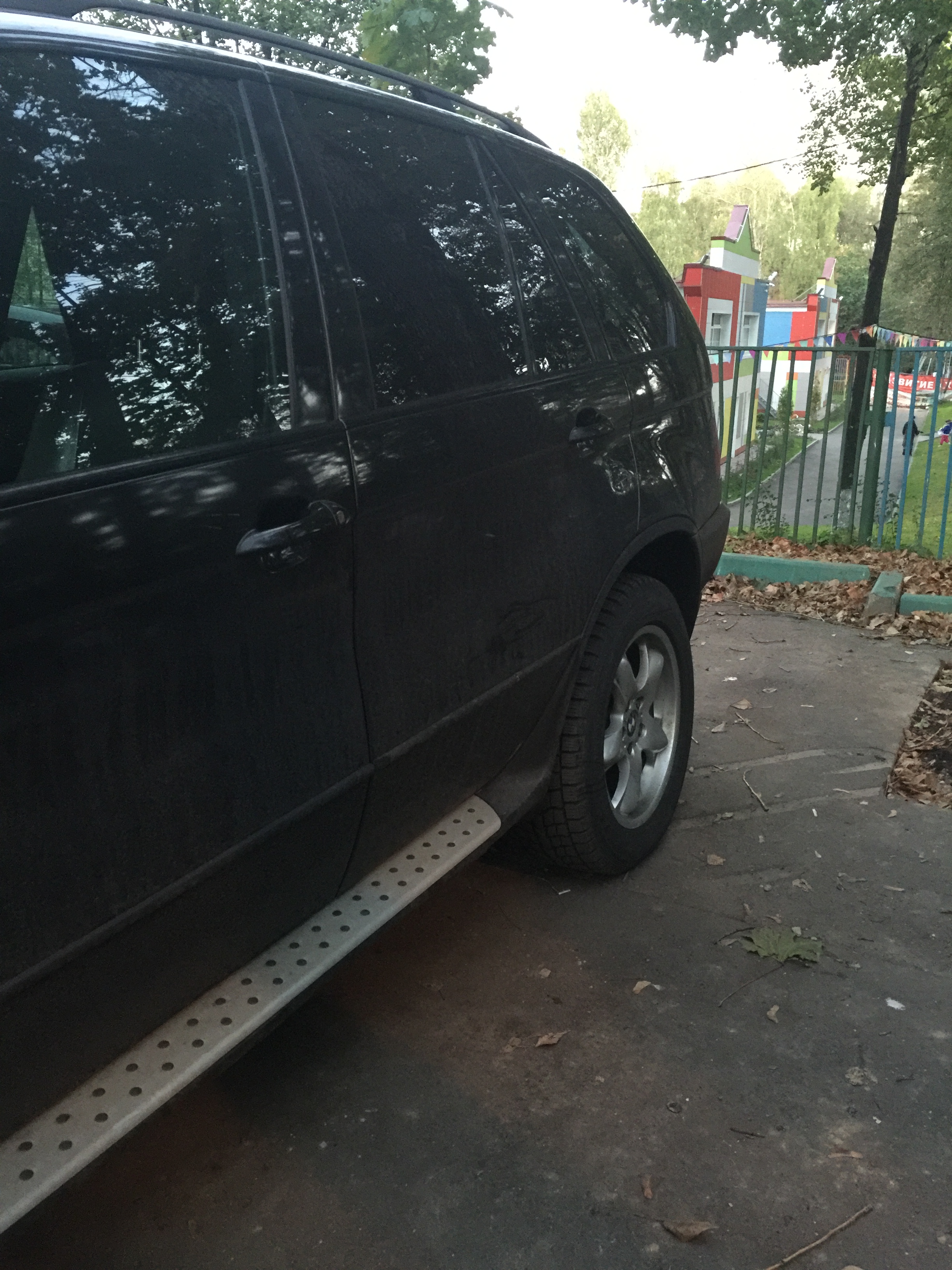

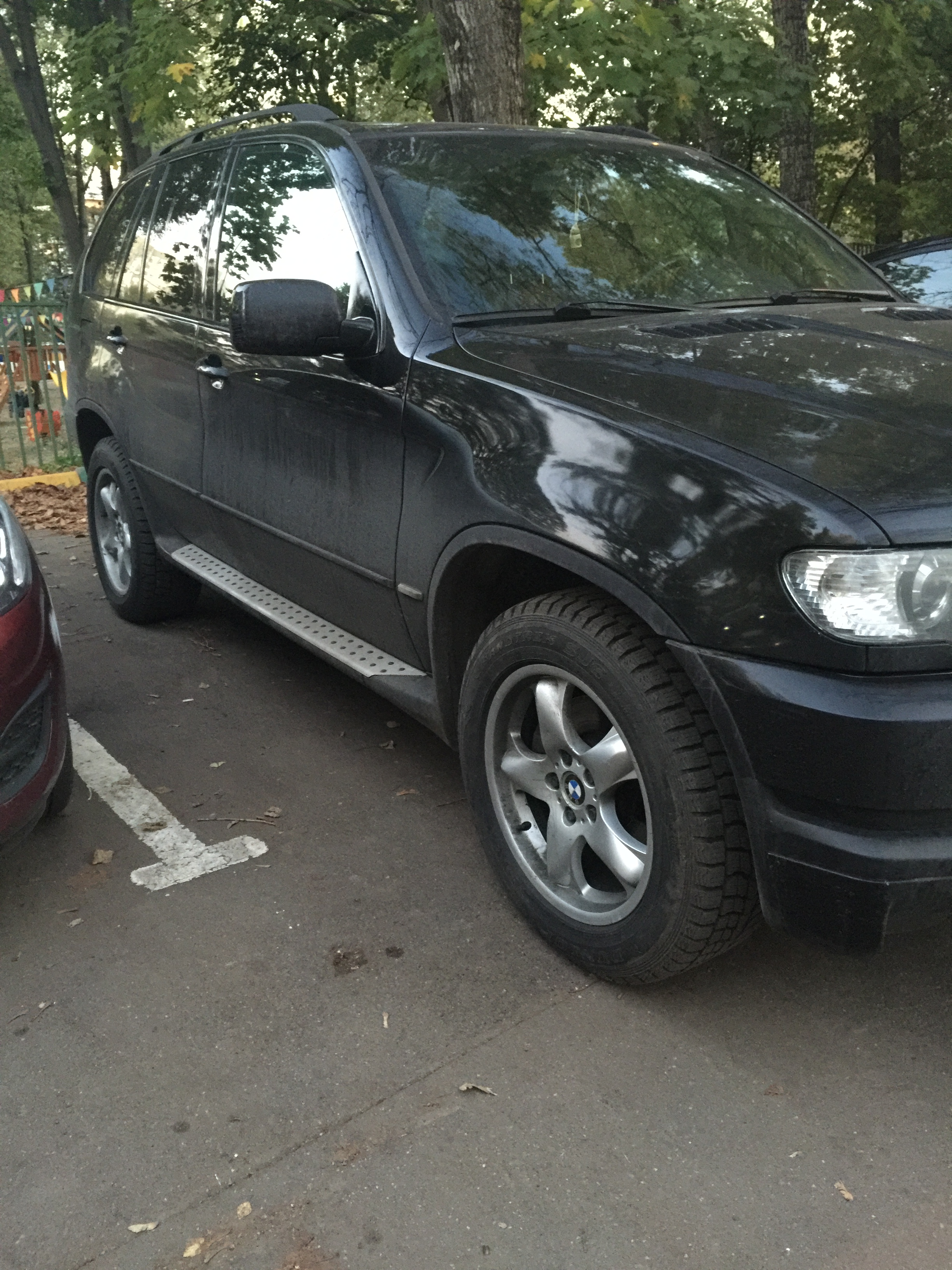

    не дает мне покоя одна мысль.
    сразу скажу, мне 17е диски родные нра как выглядат. да на них у меня вездеходная резина с агрессивным рисунком, норм выглядит НО
    только передние. задние как буд-то углублены и визуально как'то хз... не айс..
    идея вообще поставить проставки только сзади возможна? или это бред?)

    Расширители арок стоят?
  13. greymda
    greymda Завсегдатай
    23 сен 2012
    1,859
    Молдавия
    не, вон там наверху (в первом сообщении) моя машина
  14. Ostrov
    Ostrov Старики-разбойники
    12 ноя 2010
    14,539
    Тогда ставь перед 5-10мм
    зад 20-30мм
  15. greymda
    greymda Завсегдатай
    23 сен 2012
    1,859
    Молдавия
    меня перед вообще не обижает, оставил бы как есть.
    только на задние поставил бы. но щас вот читаю тырнет - говорят плохо для рычагов и подшибнике в ступице (
