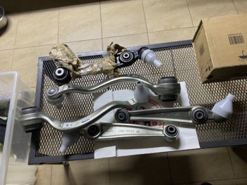

    24 окт 2011
    60
    Саратовская обл.
    Только что поменял родные сайлент блоки на f15 с комфортной подвеской на 31 12 6 791 397
