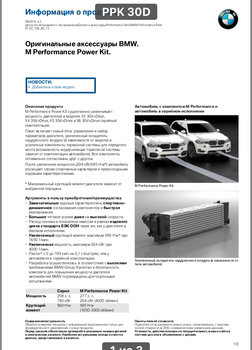

    Согласен, а где написана официальная информация от производителя?
  9. ml01
    ml01 Абориген
    16 янв 2012
    2,446
    Тут.
    А еще дело может быть в спортивной акпп в 30d m-sport. На уровне ощущений.
  10. ecwaser
    ecwaser Завсегдатай
    30 ноя 2017
    407
    Удивительно, что не могли преукрасить, как это обычно делают, а точнее с такой «маркетинговой правдой» ppk должен быть обречён! Либо все верят словам и официальные данные никто не смотрит! Если я не ошибаюсь, то у партнёров другая информация насчёт ppk.

    Немцы - педанты, у них все точно.
    Изначально ППК предназначался для 25d, но потом немцы поняли свой просчет и запретили его. С тех пор он мало кому нужен.
    У партнеров иного быть не может - это оф. релиз.
