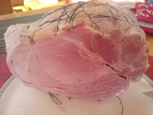

    Дальше лениво описывать, но за 6 часов температура так и не достигла искомой точки, кастрюля была извлечена и жестоко водружена на газ, после чего процесс был завершен где-то в течении получаса.
    На выходе получился вот такой результат
    http://fotki.yandex.ru/users/alexvinkov/view/953062/
    Глотая слюни, продукт поместил в холодильник.
    На следующий день была снята проба
    http://fotki.yandex.ru/users/alexvinkov/view/953064/
    Проект был признан успешным и быстро погиб залитый пивком
    http://fotki.yandex.ru/users/alexvinkov/view/954082/

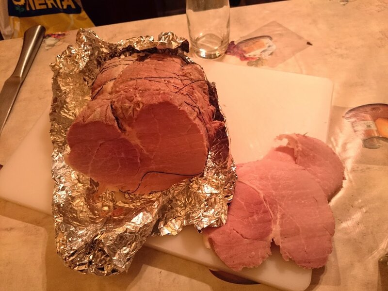

    Очередной кусок мяса был отрезан от имеющегося и благополучно доведен до готовности. На выходе получен следующий результат:
    http://fotki.yandex.ru/users/alexvinkov/view/953065/
    Его я попробовать не смог (уже не лезло)
    и подарил товарищу, который был в восторге.. :rock:
    Может действительно получилось, проверить я увы не мог.
