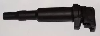

    Катушки Бош нормальные, но бери черные/полностью изолированные, т.к. катушки оригинального форм-фактора начинают "шить" без видимых причин (новые и именно на своем моторе).

    Уже заказал 0221504464 которые сам Bosch показал как замену. Кажется такие
    Они?
    Александр81 нравится это.
  3. kalter
    kalter Старожил
    14 сен 2010
    6,399
    Они самые

    Получил катушки заказанные и поставил. Работает как часы :)
    Даже не помню когда последний раз так ровно было.
    Реально минус 3 катушки!
