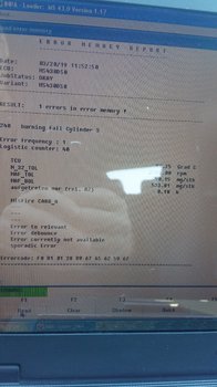

    Сегодня специально гонял на трассу, так сказать провоцировал ее на пропуски воспламенения. В итоге из 7 попыток был всего один пропуск и уже в 3м цилиндре. По ощущением после 3000 оборотов наступает какой то тупёж, как будто тяга пропадает и отключает цилиндр....

    Началась такая же картина и у моего икса 3.0 бензин евро2 лямбды отключены все,катушки все прорезиненые последних ревизий по Бош.
    Итак симптомы трогаемся с места едем накатом, нажимаем газ в пол с кик дауном,1-2 отлично,2-3отлично,3-4отлично,4 передача 3500-4500 оборотов, провал, пятерение ,ошибка по пропуску зажигания любого цилиндра чаще 2-5 замена катушек свечей не помогла. Не знаю на что думать, едет ок ошибок нет, плавность работы цилиндров в допуске, гидрики не стучат.
    Подскажите куда ещё посмотреть?

    При высоких оборотах не удерживают давление масла, вследствие чего он становится мягким. Клапан недооткрывается, цилиндр практически не наполняется и воспламеняться там практически нечему. И происходит это как правило хаотично, никакой системы. То один, то другой, то два в раз. Это так, упрощено.

    Ура народ победил я эту проблему!!! Не пишите ерунды человеку и читайте пост сначала (такое ощущение пишут все что не лень, писать ради того чтобы писать), я все это проделал уже давно и бабок вкачал во все эти штуки кучу. Мыл рейку, форсов с рейкой не снимая, потом снимал отдавал мыть, форсы местами менял, свечи раз несколько, катушки менял местами и полностью, все уплотнители которые только можно было, фильтра топливные насос, систему вентиляции картера вдоль и поперек (с ней и без нее), менял мозги, ключи, транзистры в мозгах, натяжители, цепи, ваносы, и оставалась только одна из последних причин - гидрокомпенсаторы и она ссссука решена. Это они эти маленькие гады))) И вся эта проблема только из-за них. Машину только что сделали и я раз восемь прогнал ее на максималке и ошибки нет и пропусков нет!!!!. Полет нормальный. Откатаю недельку другую отпишусь еще!!!
