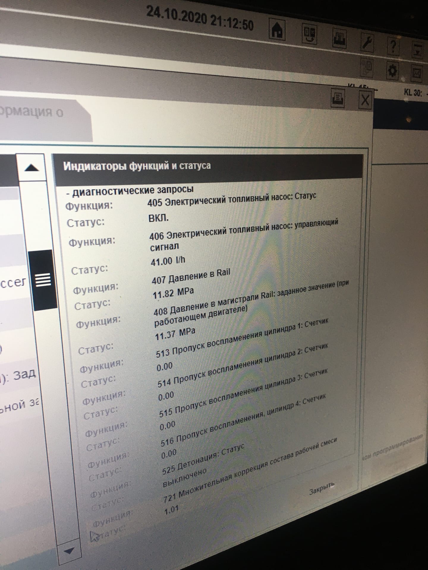

    Там в рейнголде должна быть заданное значение
  2. Bear20100
    Bear20100 Участник тусовки
    29 май 2019
    182
    Оренбургская обл.
    1.01-1 значение на холостых всегда

    Вот, у тебя в норме.
    Где нашел этот параметр? Хочу у себя сам посмотреть, контролировать

    Оренбургская обл.
    там же, в блоке дме)

    Рейном тот же тест блок не сделать? Подскажите какие параметры смотреть пожалуйста

    тест блок по пропускам воспламенения в рейгольде (иста)

    Сейчас сам решил глянуть по своему компу множительную коррекция и показывает 1,0:shock::shock::shock:
    Масло менял на прошлой неделе и слил ровно столько, сколько залил, но тем не менее масло бензином пахнет :shock:
  29. radik_
    radik_ Завсегдатай
    14 янв 2020
    313
    В блоке ДМЕ?
  30. ForemanBMW
    ForemanBMW Завсегдатай
    5 окт 2013
    1,326
    функциональная структура - привод - управление двигателем
