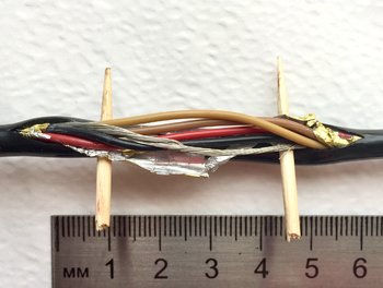

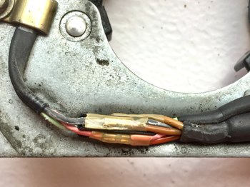

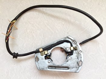

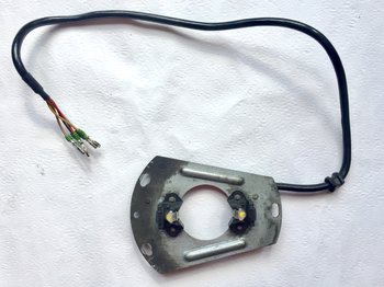

  12. Barabas_
    Barabas_ Завсегдатай
    Регистрация:
    8 окт 2015
    1,290
    607A32D8-4D02-4F24-8B9D-3DCE8EED00F8.jpeg B50F19DA-0A04-4987-B0C3-92C0F2EAD979.jpeg 3ED300B7-6DD6-42A2-9096-FCB5D1A79B16.jpeg 7A4DF385-8027-49F4-B919-DF8A94FAB07A.jpeg
    Вскрыл часть проводки датчика.
    Проблем не увидел, изоляция в идеале.
    Мой мот 2001 года.

  16. Barabas_
    Регистрация:
    8 окт 2015
    1,290
    Да при чем тут ленивый.) Миша в своем видео с канала говорит, что изоляция рассыпается по всей длине. Я вскрыл участок, изоляция норм. Ты говоришь, что «вроде» не в том месте вскрыл. Я переспросил.)
    Снял термоусадку в месте раздвоения на пластине.
    Термоусадка потеряла эластичность. А провода - упругие, с эластичной целостной изоляцией.
    #106 Barabas_, 13 май 2018
