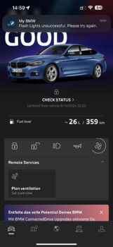

    Подскажи плз , зарегал машину на BMW.DE. В машине поменял профиль , добавил эту опцию бесплатно . Нету опций в приложении … машину ребутал , че ток не делал .. в чем может быть проблема ?)

    Всем привет, у меня другая проблема. Машина есть в приложении, кнопки тоже, но ни одна функция не работает. При нажатии он думает, а потом выдает что функция не была включена.
    Кто сталкивался с такой проблемой ?

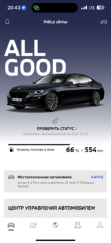

    Подпишусь. Тоже интересно. Машина официально купленная. 2021 год, G30. Работал автозапуск и открытие, в июле пропало все из приложения. Хотя на сайте все функции активированы и активны.

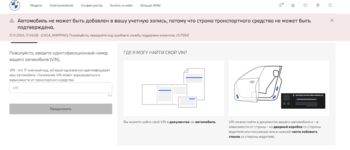

    Подтверждаю. Все работают. Сделал только что через немецкий аккаунт. Но несколько автомобильных приложения перестали быть доступными: погода, пробки, новости(газеты).и обратно в российский акккунт добавить не могу. Код не приходит и ошибка (CASA_MAPPING) Передайте код ошибки службе клиентской поддержки: eec79f02

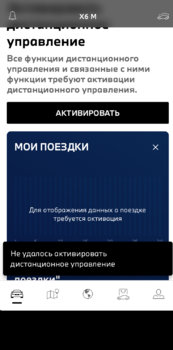

    Год на UK, бустер, пришло время продлевать, оплатил, продлилось, но без дистанционных функций. При нажатии активатиции в приложениии говорит, что не удалось. В приложении активны все функции защиты данных CD, выходил/заходил из профиля на сайте/ приложения/ профиля авто, безрезультатно

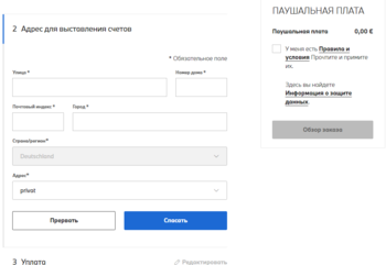

    Подскажите, когда опцию добавляли в новом профиле, какой адрес вводили в процессе оплаты? По дефолту стоит Германия и изменение недоступно

  23. newrus
    newrus Новичок
    19 фев 2021
    22
    Он)
    З.ы. ответ нашёл - ввести любой немецкий адрес

    Добрый день, при регистрации на de просит ввести vin, далее ошибка (в прикрепленном файле). Калининград. Кто нибудь сталкивался?

    Всем привет, где то месяц назад из приложения пропали кнопки удаленного управления автомобилем, не заморачивался, пока не пришли холода, а вебасту с ключа запустить та еще задачка. По итогу зашел в приложение, обновил услуги удаленного доступа за 0 руб, аккаунт не менял, единственное что изменил это вбил от балды адрес регистрации в германии, перезагрузил приложение и все вернулось, удивлен что так легко все прошло.
  28. Aleksey_P
    Aleksey_P Новичок
    21 ноя 2024
    3
    Добрый день, кому интересно - проблема с vin на текущий момент не решаема. То что было месяц назад - сейчас не актуально. Вопрос решают кодировщики. Обратился, за 10тр все сделали, работает.
