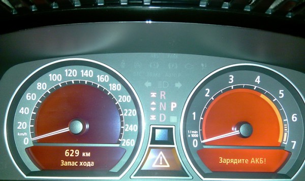

    На спидометре есть шкала!

    Зачем заходить в диагностику, немцы умные товарищи, все сложное значит все просто, заводим авто смотрим на тахометр и видим шкалу по температуре, как машина полностью прогревается, шкала уходит!!!

    Почему рука к лицу? Разве он не прав? Что тогдо симболизирует шкала:shock:
  8. Vitaliy73
    Vitaliy73 Старожил
    10 май 2008
    4,848
    Ульяновская обл.
    Шкала гаснет примерно на 70 градусах
  9. 5er Fahrer
    5er Fahrer Участник тусовки
    16 июн 2013
    244
    Германия
    Так шкала показывает временную дугу нагрева двига или показывает
    Максимально допустимый подьём оборотов?

    шкала показывает степень прогрева двигателя,уходит постепенно по часовой стрелке.

    Шкала показывает степень прогрева двигателя с момента запуска и до полного прогрева. И сказано было верно, она уходит постепенно, исходя из степени прогрева, по часовой стрелки.

  17. oddysseus2
    oddysseus2 Завсегдатай
    22 фев 2012
    1,766
    Германия
    Nik BMW 750Li конешно не прав, а Vitaliy73 прав!
    70°C ето 100% не полний прогрев!
    ето температура Воды охлождения, на врятли масло в коробке или в моторе уже прогрето, так как масло хуже принимает енергию теплоты!!!
    на фото не коких фактов не видно:hi:
  18. Баварский
    Баварский Завсегдатай
    24 апр 2013
    782
    Да это лишь ориентир. Да и масло в двигателе в разных местах имеет разную температуру
  19. OLDMANN
    OLDMANN Завсегдатай
    2 май 2013
    839
    По моему наблюдению двигатель семерки прогревается до 100% температуры (ож) только при спокойной езде 5-10 минут,это после небольшого прогрева,по логике масло чуть позже.Из за недостатка знаний не утверждаю.
  20. Nik BMW 750Li
    Nik BMW 750Li Участник тусовки
    5 янв 2013
    82
    Астраханская обл.
    Товарищи, вы можете провести эксперимент. Через диагностику вывести показания прогрева двигателя и сравнить их со шкалой о которой идет речь. В результате вы получите совсем небольшую разницу. Согласен, шкала не показывает 100 градусов прогрева, она показывает примерно 70-80 градусов, но учитывая что рабочая температура двигателя 90-95 градусов, я тогда внесу ясность на счет полного прогрева, как мною было сказано, шкала показывает прогрев двигателя на 95%. Сравнив показания выведенные на дисплей со шкалой, Вы должны в этом убедиться.
