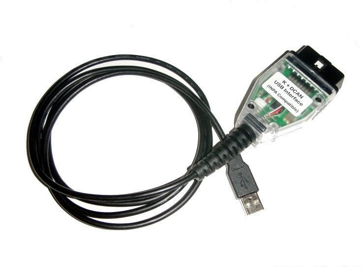

    Ребята, добрый день, по сабжу: кто-нибудь может поподробней рассказать, как закодировать складывание зеркал при долгом зажатии кнопки закрытия автомобиля и как отключить автоматическое омывание фар, а именно чтоб срабатывала с третьего кротковременного нажатия рычажка? Рестайл 2011 года. Инпа уже в пути с китая)
  13. ИнтЭкс
    ИнтЭкс VIP-cars & Customs
    3 авг 2009
    12,442
    Всем здравствуйте! :hi:
    INPA-то Вам зачем, для данных работ? )
  14. dani_lala
    dani_lala Новичок
    9 дек 2019
    7
    Ну я так понял, что для кодирования\программирования используется этот кабель. Или я не прав? [​IMG]

  16. ИнтЭкс
    3 авг 2009
    12,442
    Да, такой или подобный, главное чтобы с правильным чипом. )
