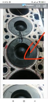

    Всем форумчанам доброго дня! У меня BMW GRAND TOURER F46. 2018 г. в. Дизель, 190 л/с. Пробег 120000 км. (Если верить, что не скручен)). И вот, во время поездки по маршруту из Питера в Краснодар, не доезжая до Воронежа, машина встала. Совсем.
    Прямо на трассе, ночью. В Краснодар её привезли на эвакуаторе. После вскрытия двигателя, увидели такую картину:
    В общем, прогорела стенка между вторым и третьим цилиндрами.
    Вопросы: 1. Какая вероятная причина?
    2. Возможно ли восстановить повреждённый блок цилиндров?
    Заранее благодарю за объективные комментарии.
    P. S. Топливо заливал только на Лукойле.

    Форсунку вот этого цилиндра в помойку.
    Блок восстановить нельзя. Я так думаю.
    Может есть какие-то новые технологии, но тут жопа так-то.

    То есть, из-за форсунки это случилось?

    Да. Может топливо виновато, а далее форсунка.

    Благодарю за комментарии. С блоком понятно. Его место - вторцветмет. Больше интересует ответ на первый вопрос, т. к не хотел бы, заменив "столбик двигателя" через N-ное время получить ту же самую картинку. Есть версия, что это случилось из-за перегрева двигателя, либо был заводской брак в блоке. Или всё-таки форсунка? Что думаете, форумчане?

    Перегрев, брак блока... Да нет таких версий.
    Почему Пригожин пошëл на Москву? Потому что перегрев двигателя у B47 случился.
    Примерно такая же связь перегрева/брака с тем, что на фотографиях.
    Форсунку бу можно. В любом случае что еë, что остальные три с мотора надо проверить перед установкой.

    Поясните за науку что тут произошло - частичное застревание форсунки из-за чего распыл начал бить в стенку, или форса вообще перестала закрываться?

    Форсунка второго цилиндра неисправна, а третьего? На нём аналогичный прожиг.

    все купившие эти дизеля бмв бу, все так налетают в большей или меньшей степени, главная и основная ошибка это покупка дизельной версии, к железу тут как раз вопросов нет, оно отработало штатно, и штатно разорило владельца, ремонт этих моторов дело очень затратное, использование старого навесного в контексте взять все и просто так поставить, шаг опрометчивый, на уровне покупки дизеля, то что мы видим это результат детонации и повышенной температуры внутри цпг, ее причина может быть абсолютно любой, и проверять придется не только форсунки при данной конфигурации ремонта, но и все остальное что может приводить к возникновению этих процессов, прошивку блока управления, форсунки, мыть кулер, радиаторы, проверять работу турбины и много другой работы по оценке функционирования систем, а перед установкой мотора , будет не лишним залезть в цилиндры другого мотора камерой и все осмотреть, иначе наказание за ошибку окажется тройным.
