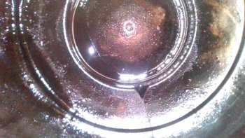

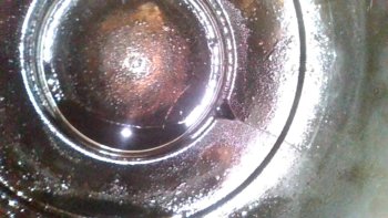

    Вот и меня постигла участь второго горшка))))
    o'tri и EVROVAGONKA нравится это.
  16. EVROVAGONKA
    16 июл 2012
    13,003
    Свердловская обл.
    Трещина пошла, чип есть?
  17. Ap6y3uk
    Ap6y3uk Завсегдатай
    15 янв 2012
    391
    Красноярский край
    Разберем посмотрим подробней. Но судя по фото с эндоскопа трещина тоже есть. Чип прошлым летом прошили, пробег с чипом порядка 20.

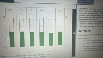

    Мало инфы! Пробег, мотор,кузов,чип,егр, грязные радиаторы(рабочая температура), коррекции форсунок,замена вкладышей-цепей?????
    BMW-E83 нравится это.
  19. Ap6y3uk
    Ap6y3uk Завсегдатай
    15 янв 2012
    391
    Красноярский край
    F15 40D, текущий пробег 265, на 220 менялись цепи/вкладыши/маслонасос ставились форсы/тнвд/турбины с донора (подтвержденный пробег 40), егр отключен программно, сажевый убран, стоит доунпайп со спорт катом. Радики чистые, по форсам все ок. Прогорел под нагрузкой, шел в горку примерно 180)
