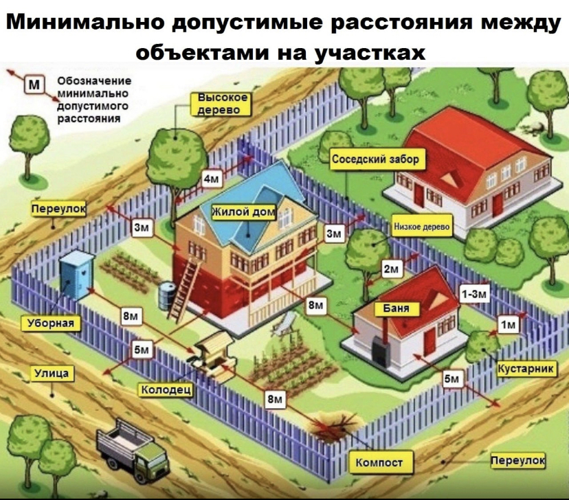

    Господа, назрел вопрос.
    Есть участок в дер.Румянцево (нов.Москва). На участке (ижс) жилой дом, газ, вода, электричество. И гараж :)
    Хочу на месте гаража поставить небольшой (~150 м²) таун из клееного бруса.
    Собственно отсюда начинается масса вопросов:
    1. Где искать проект? Искать готовый или заказывать инд.проект?
    2 как понять можно ли строить жил.дом на месте гаража? Нужно же с кем-то согласовывать проект и строительство, чтобы впоследствии объект встал на кадастровый учёт?
    3. На каком этапе и куда ходить за врезкой в газовую трубу, за эл.мощностью?
    4. Рядом с участком стоить ЛЭП. Если строить жилой объект этот ЛЭП, очевидно, нужно куда то перенести. К кому обращаться по этому вопросу ?
    5. Может быть есть годный тг канал, в котором можно найти ответы на вопросы выше?
  22. Влад_888
    Влад_888 Старожил
    4 июн 2010
    5,657
    Проект лучше индивидуальный.
    Посадка здания 3м от забора.
    Разрешение на строительство.
    В электросети можно сразу идти. Газифицировать только после закрытия теплового контура и оформления в бти
    Что за ЛЭП?
    Bozon Higgsa и dinalex нравится это.

  24. Bozon Higgsa
    Bozon Higgsa Абориген
    9 сен 2008
    3,380
    Столб с проводами )) плюс трансформатор. Прям у забора. Вангую поставить жилой объект в 3-5 м от этой штуковины или не безопасно, или неразрешено, или и-и

    byldozer1982 Старожил
    23 сен 2016
    5,140
    не совсем полная картинка по нормам. Не хватает расстояний между строениями с соседскими постройками, которые разные в зависимости от материала (камень/дерево).
    Либо разрешение на строительство, либо узаканивать через суд, при строительстве без получения разрешения.
    Газификация только когда объект зарегистрирован и имеет кадастровый номер. Без этого не примут документы на заявку о газификации, или догазификации. Для регистрации вызвать кадастрового инженера для составления документов/тех плана на готовое строение и подачи для регистрации.
