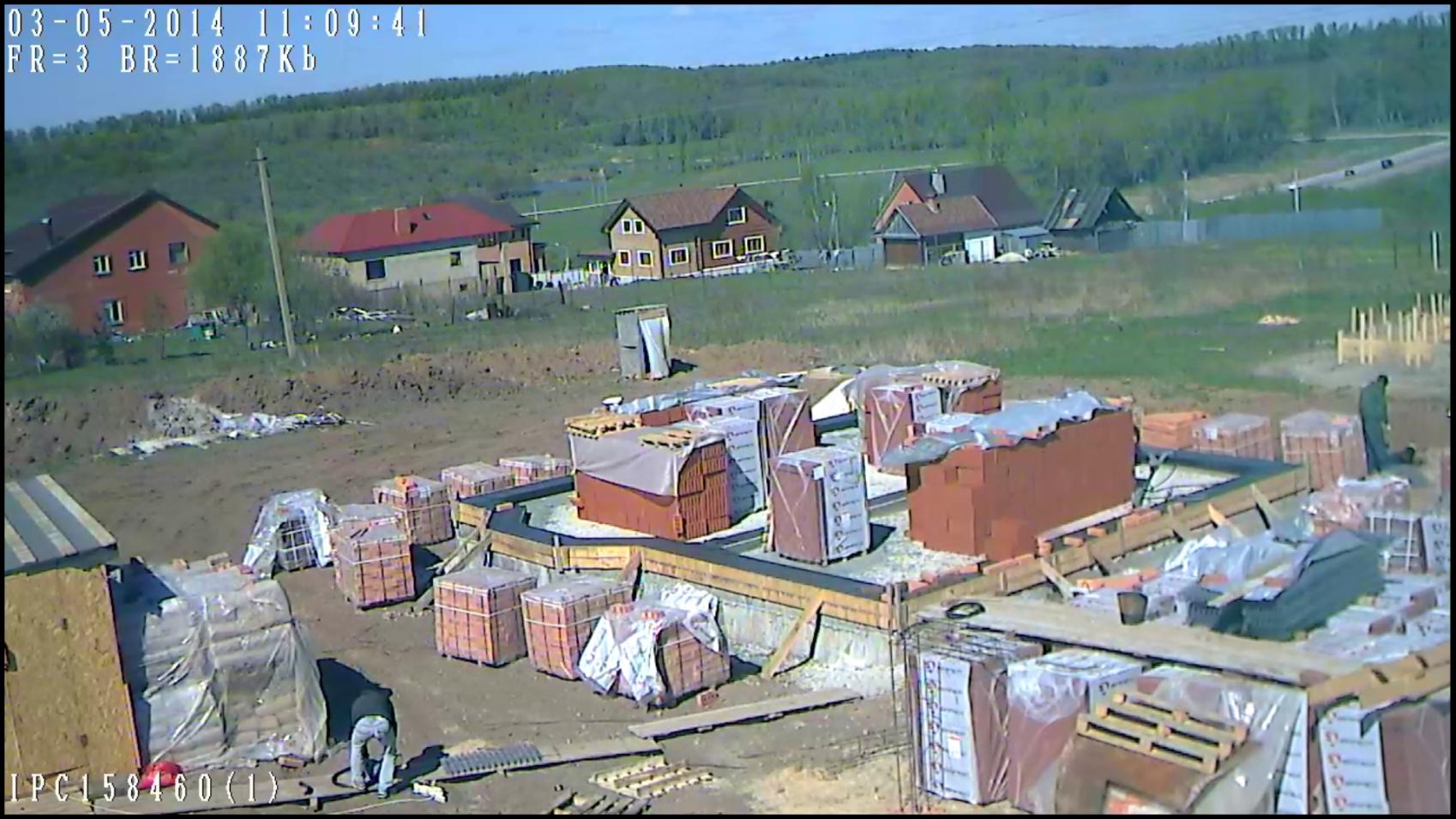

    Постелили гидроизоляцию и начали раскладывать блоки и кирпич.
    Первые несколько блоков распилились не очень. После чего была закуплена специализированная пила для нормальной распиловки блоков.
    При появлении дождей приходилось все накрывать.

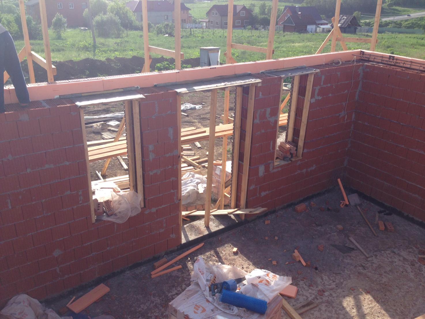

    Стены продолжали расти.
    Каждый ряд армировался кладочной сеткой из стеклопластика, через 2 ряда 50х50 мет сетка и через два ряда перевязывалось с облицовкой/
    Потом потребовались леса, соорудили из поддонов. ( В будущем все таки пришлось покупать для лесов материал).

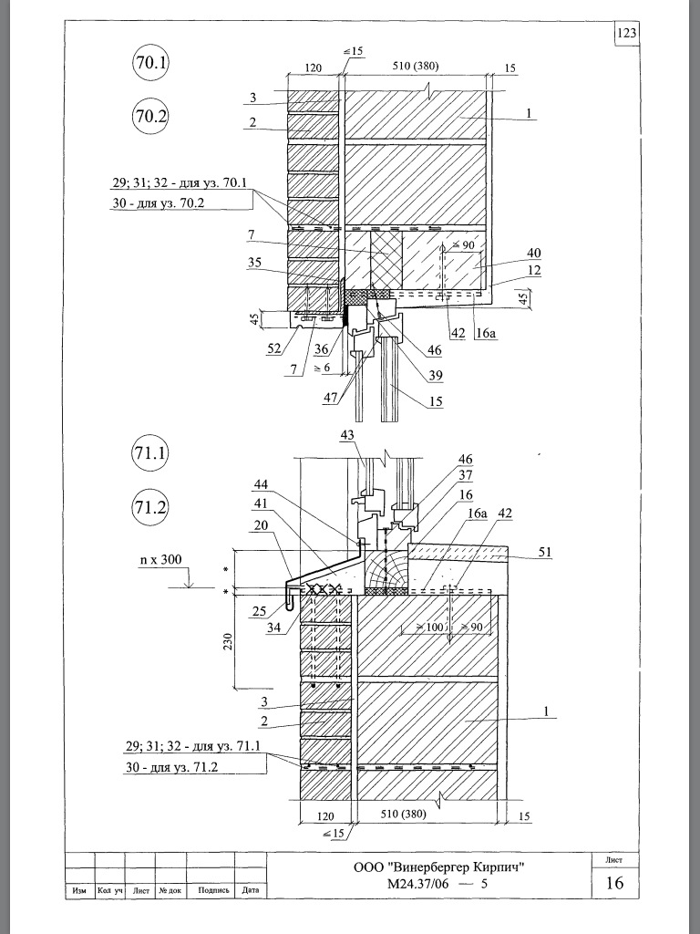

    Видно как пилятся блоки для окон, в окна заложены бруски согласно этой схемы.
    Часть фото перешли на след. стр.

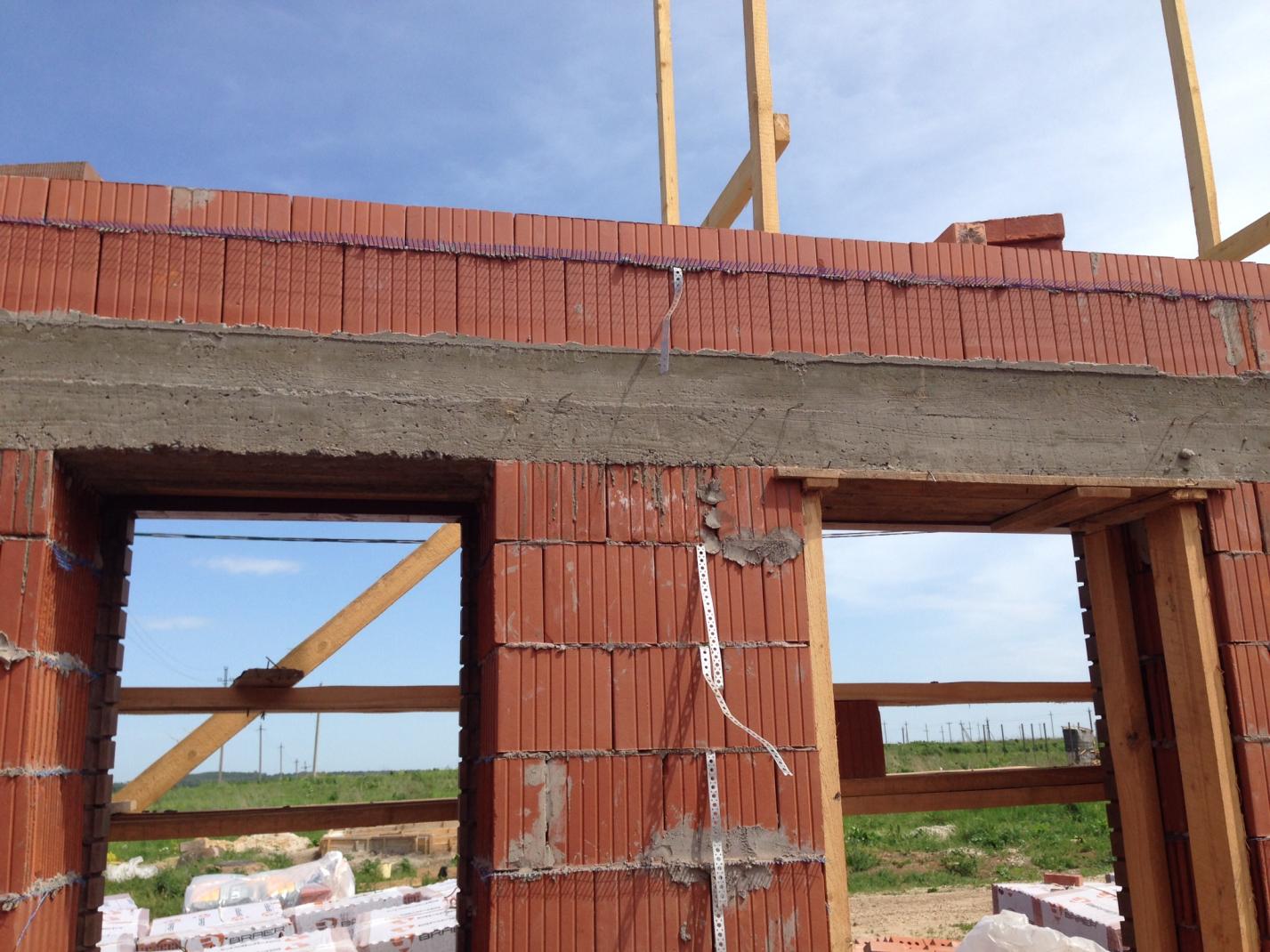

    Стройка продолжается, подняли леса сразу на необходимую высоту.
    Подошли к перемычкам над окнами.

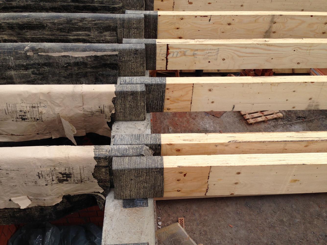

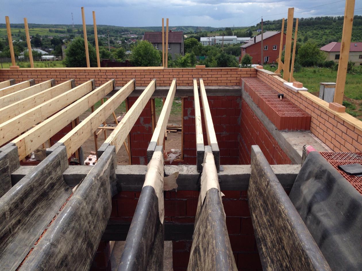

    По некоторым причинам пришлось отказаться от перекрытия плитами.
    Так как один из пролетов у меня 5.1м, для обеспечения нужной жесткости были заказаны балки из бруса 75х240х5500, изготовили за несколько дней и успешно доставили на обьект.
    Паспорт испытания балок.

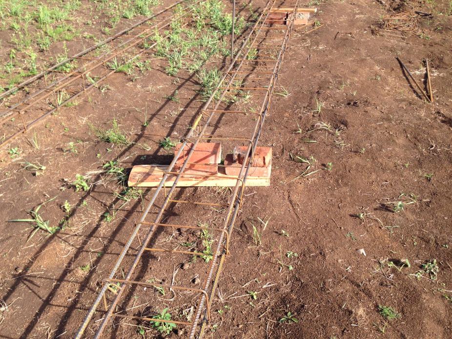

    Тульская обл.
    Погода стоит хорошая, лишь изредка и кратковременно проходят дожди, что особо не мешает.
    Тем временем все движется к подготовки армопояса и его заливки.

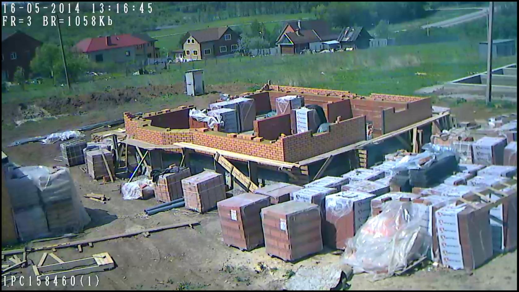

    Сегодня сделали перегородку на кухню и доделывают туалет и котельную и подготовили опалубку под ригель.
    Фото камеры на столбе.

  15. lamb
    lamb Завсегдатай
    14 дек 2009
    1,110
    Тульская обл.
    Закончили перегородки первого этажа. идет подготовка укладки балок. Залили перемычку и верх эркера.
  16. lamb
    lamb Завсегдатай
    14 дек 2009
    1,110
    Тульская обл.
    Разложили балки перекрытия, накрыли от дождя.

    Кто может, что то посоветовать по устройству полов?
    Два пролета, один 5,1м, другой 3,5м.
    Что стелить на лаги, с каким промежутком, и что для подготовки пола,
    Последний слой я предполагал кнауф ГВЛ 20мм, а вот что ниже под ним, пока не пойму.
      205.3 КБ
      82
      205.9 КБ
      77
      205.5 КБ
      71
      197.9 КБ
      73
      201.2 КБ
      67

    По устройству пола, решено по лагам сделать обрешотку с шагом не боль 20см бруском 40х40, далее цсп 15-20мм, далее звукоизоляция ( скорее всего тексаунд), далее ГВЛ Кнауф 20мм и потом чистовое покрытие.

    Вот такие мне нужны окошки

    не понял? а зачем балки полностью оборачивают гидроизолом?
    :eek::shock::eek::shock:
