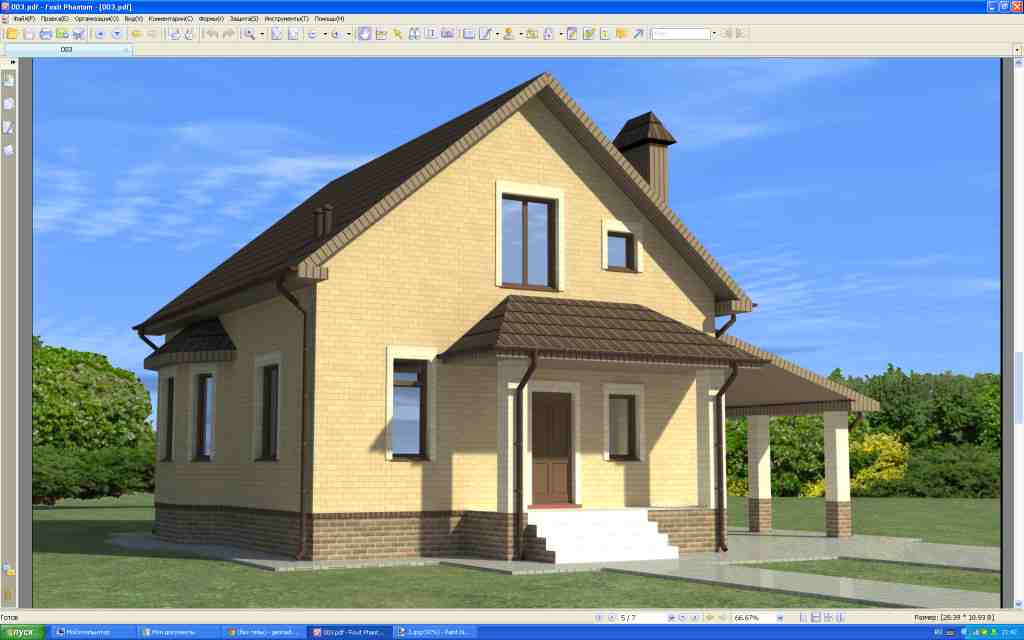

  1. lamb
    lamb Завсегдатай
    14 дек 2009
    1,110
    Тульская обл.
    Сидели с Ж. думали и вроде как решили поменять старую квартиру на новую. Начали подсчеты, и вышло 3-4 млн, на квартиру для двоих и без отделки. Учитывая , что это все таки некое общежитие, сказали себе: а почему бы за те же деньги не построить не большой домик или зимнюю дачу для двоих. После не долгих размышлений, подвернулся как бы не плохой участок. Это и подтолкнуло к окончательному решению. Участок был куплен быстро и оформлен в собственность, участок оформлен как ( для стоительства дачного домика), на участок заведено было, электр, водопровод центральный, газ. все входило в стоимость участка.
    После начались поиски и выбор проекта, хотелось один этаж, зная наши потребности ( они не большие) , в итоге был выбран проект Z1, но он был слегка изменен, и тем более мы его посмотрели в реализованном виде, тоесть готовый, единственное прибавили к нему 1.5м. в длинну.
    Заключили договор в сентябре и приступили к строительству.
    Хотелось получить маленький и уютный домик как тут.

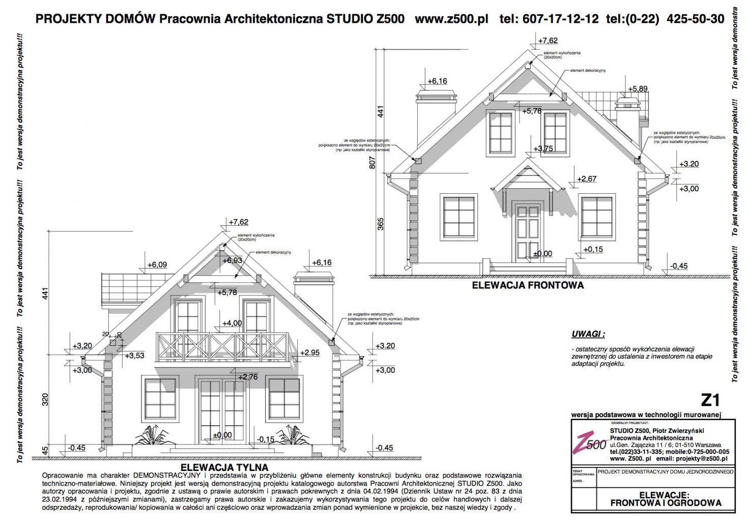

  3. lamb
    lamb Завсегдатай
    14 дек 2009
    1,110
    Тульская обл.
    Вот такой нашел проект на просторах и- нета Z1
    и то , что нам нарисовал проектировщик, спустя наверно мясяц - полтора после начала работ по фундаменту.
    И попробую написать, что и из чего планируем построить.
    Фундамент ленточный на глубине промерзания, ширина ленты 50см, высота на землей в самом низком месте 20см, перекрытие ПК, фундамента и первого этажа, стены керамоблок Браер 38, потом 10см утеплитель, 2см вент зазор и облицовка, крыша двухскатная о метериале покрытия пока не думал.
  4. Pest_71
    Pest_71 Завсегдатай
    5 янв 2011
    1,408
    Тульская обл.
    польский вариант красивее
  5. lamb
    lamb Завсегдатай
    14 дек 2009
    1,110
    Тульская обл.
    Не сомнено, я полностью согласен. в моем варианте увеличена длинна на 1.5 м, вид от этого не должен был сильно измениться, а вот еще то , что подняли боковую часть мансардного этажа, от этого изменился угол крыши, наверно крыша определила качество внешнего вида.
    Поэтому пока думаем стоит ли поднимать на 1м мансарду. По плану там порядка 60см над уромнем пола.

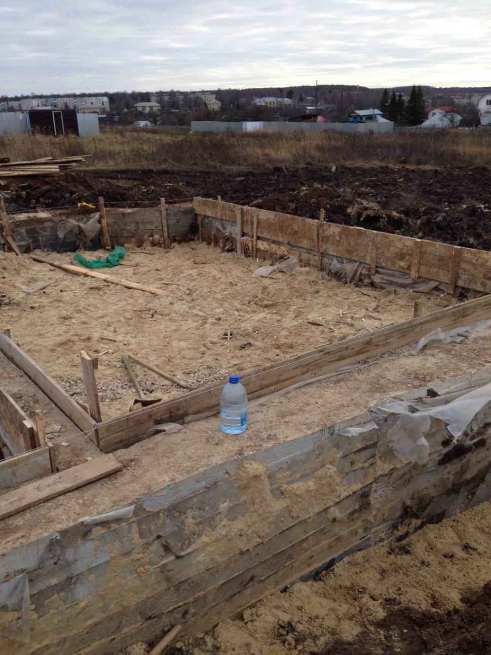

    Самое слежное началось когда выкопали траншею для ленточного фундамента шириной 50см, на глубину 1.5м, пошли не прекращающиеся дожди и дальнейшее углубление до 1.8-2.0м стало очень сложным.
    Началось обваливание траншеи, вобщем пошли сплошные проблемы.
    Потребовалось делать уширение, делать опалубку под ленту, в таких условиях как в этом году, оказалось оч. сложно все выполнит.
    Но все таки достигли глубины 1.8м, где то ниже, сделали подушку снизу, не большую. Начали делать опалубку и вязать арматуру, арматура везде использовалась ф12.
    самый нижний ряд 3шт, потом чере 40см еще 2, сверху так же, только верхний ряд 2шт, ниже на 40см еще 2 шт, общая высота ленты получилась 2м. Главное что у меня так и не было на тот период проекта на руках, что бы хотя бы что то проверить. Меня это сильно напрягало, я не понимал, что строим. просто капец.
    Самое печальное, перед заливкой они не проверили горизонт подошвы и верха фундамента, меня на момент залития не было.
    В итоге после залития вскрылись касяки, которые я заставил проверить.

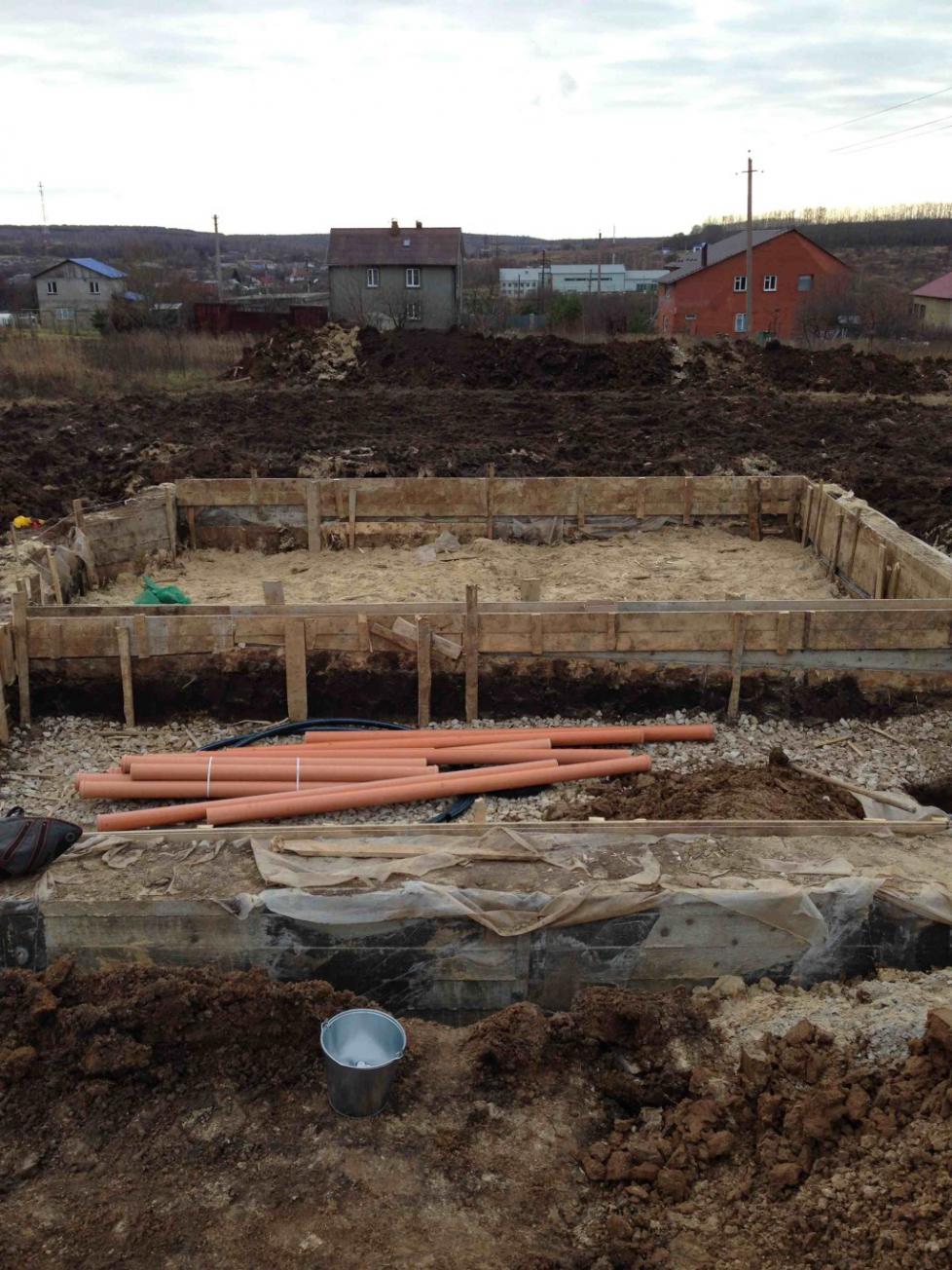

    До этого пока думали, чтоб не тратить время сделал колодцы для В. ямы, поставил 3шт, с естественным уклоном.

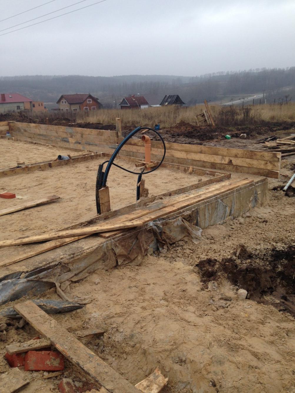

  12. lamb
    lamb Завсегдатай
    14 дек 2009
    1,110
    Тульская обл.

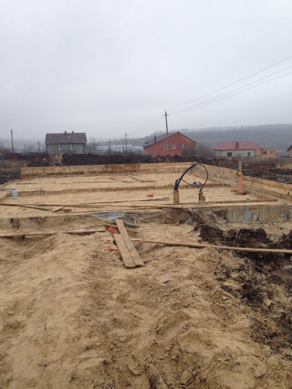

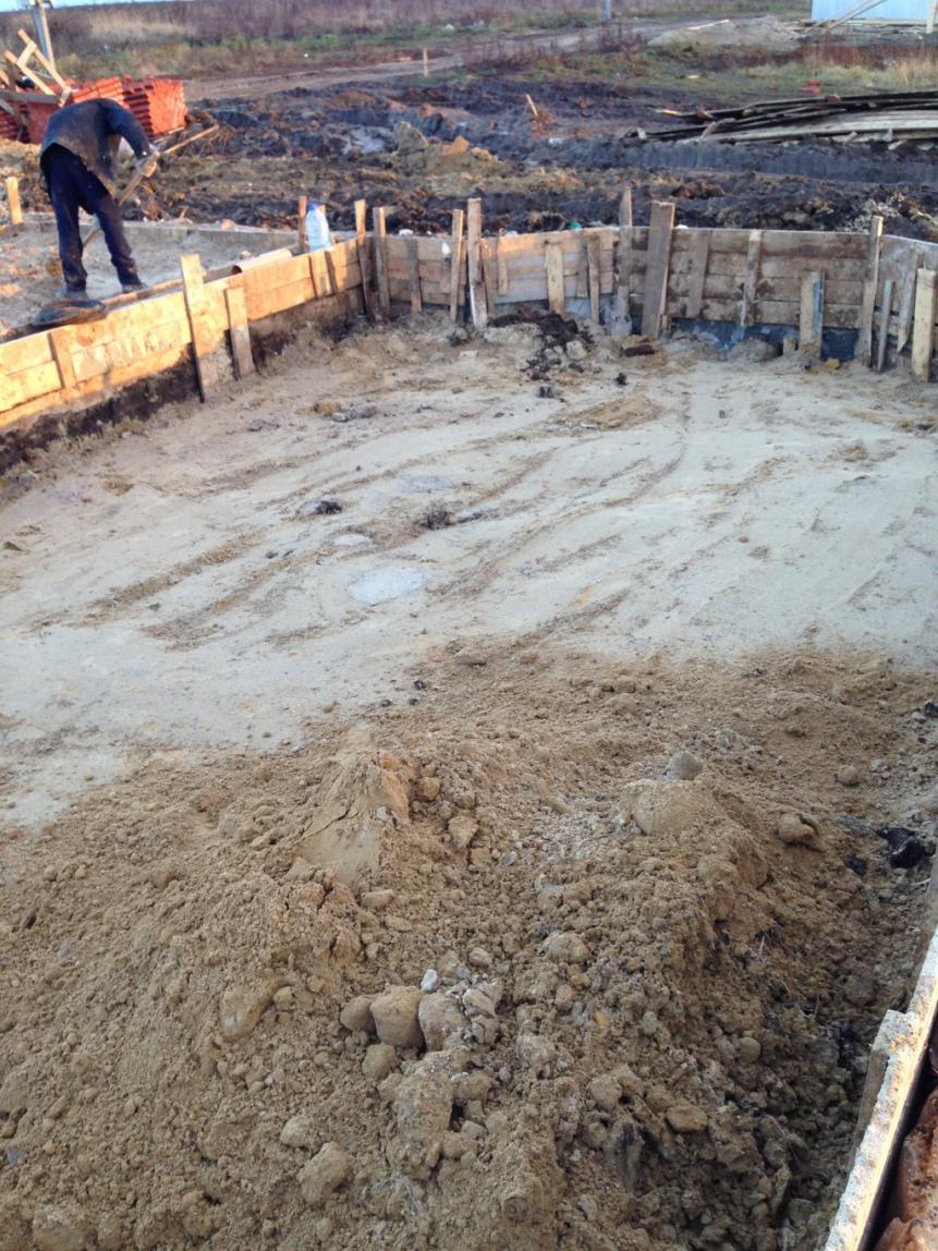

    Долго тянулось, но пришло время и для подготовки грунта под заливку плиты.
    Выбрали плодородный слой, чуть (буквально 5-10см) посыпали щебня, утрамбовали и потом начали все засыпать песком с послойной трамбовкой.

  13. MadeOfStorm
    MadeOfStorm Абориген
    26 фев 2007
    2,153
    Калининградская обл.
    у польского варианта есть пропорции, у вашего нет поэтому получился сарай.
    на планах не вижу каналов
    перегородки на втором из картона?
    боковая часть навеса над крыльцом аккурат по грани окна, но там же еще будет висеть желоб, который на передней грани есть кстати :help:

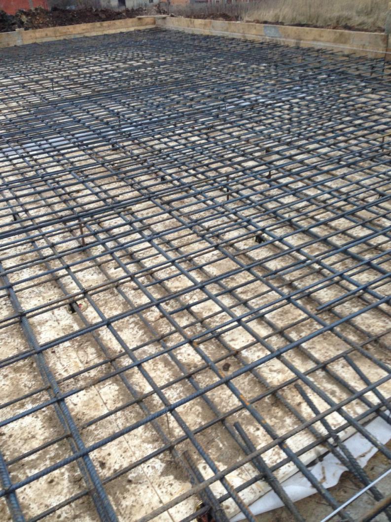

  15. lamb
    lamb Завсегдатай
    14 дек 2009
    1,110
    Тульская обл.
    Вижу, что не так как хочу, но не ужели 1.5 м изменения пропорций с одной стороны, даст такой эффект, мне так кажется , что это больше из-за угла наклона крыши и от того что у эркера отдельная крыша, если над эркером буде одна крыша и больше свес, то должно быть нормально, но это мои представления, что скажете?
    Вентиляция конечно будет, проходит в ванной первого - второго этажа, где сам санузел, и в кухне.
    Сейчас хочу четко расставить всю необходимую мебель и все оборудование, что бы если возможно исправить .
    Может есть варианты, как из этого, спланировать по другому?

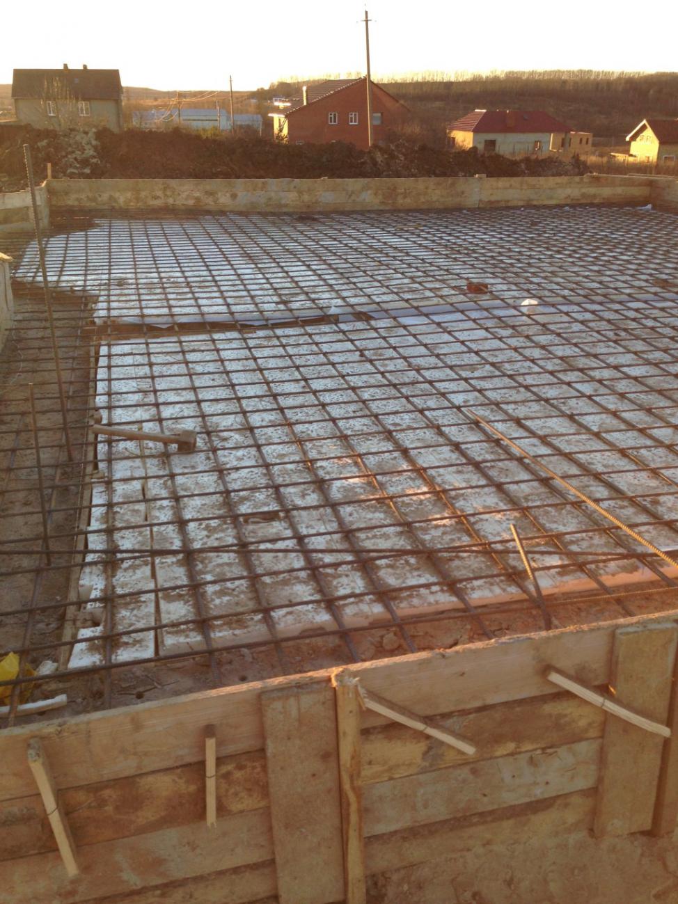

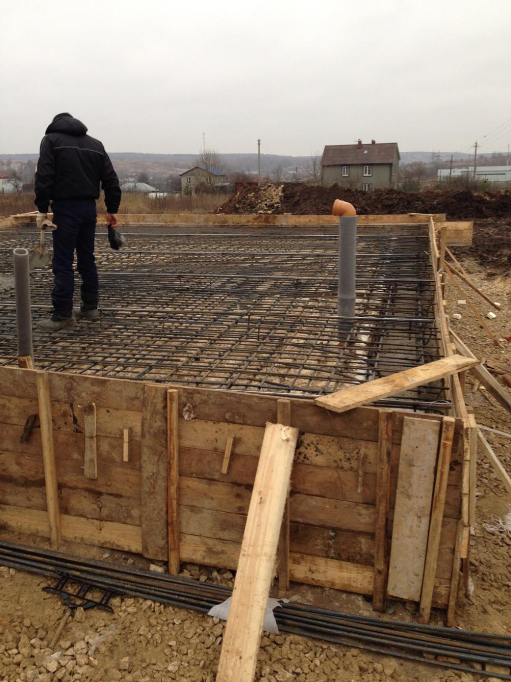

    А пока, постелили пленку сверху песка и ЭППС 10см. начали вязать арматуру.

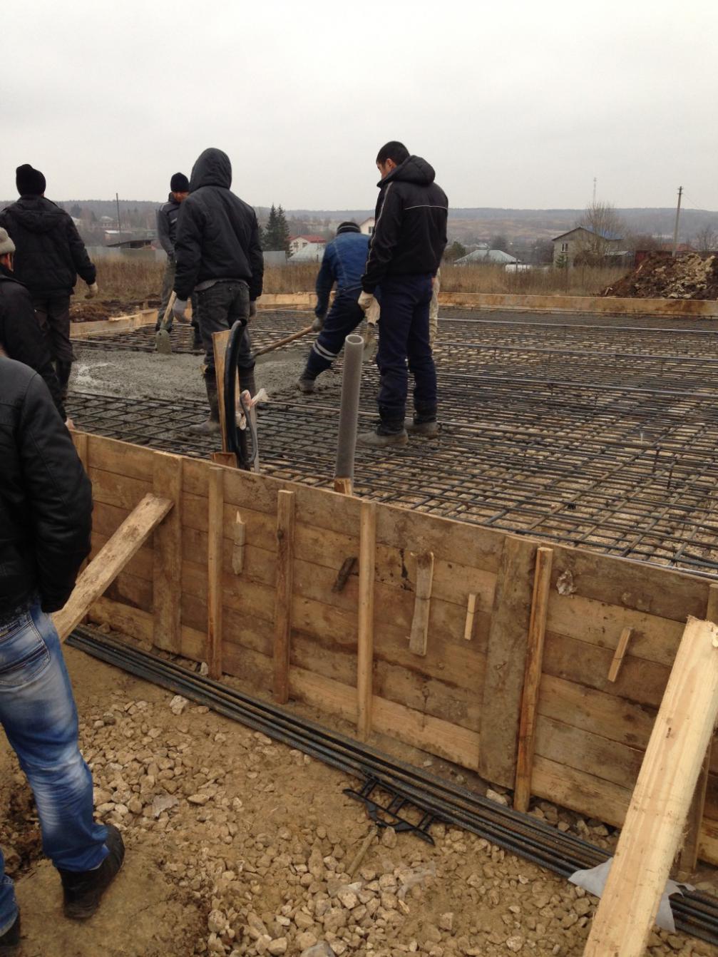

  16. lamb
    lamb Завсегдатай
    14 дек 2009
    1,110
    Тульская обл.

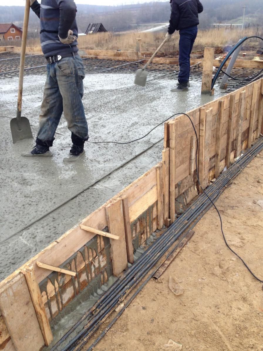

    Вот и закончили перекрытие фундамента. Залили и накрыли пенопластом.

  17. plux84
    plux84 Старики-разбойники
    22 июл 2012
    22,377
    Волгоградская обл.
    проект получился не красивый из за того что подняли мансарду на 1м, сразу миленький польский проект стал обычным несуразным домом каких море и еще обязательно свесы крыши(на фронтонах тоже) надо делать большими (50-60см), а так получается как маленькая кепка на большой голове.У меня у самого дом с мансардой, самая низкая точка 1.0м и при правильной расстановки мебели дискомфорта никакого....я люблю скошенные потолки;) есть вопросы спрашивай в том числе и про утепление я тут много полезной инфы могу подкинуть что бы тебе не наступить на теже грабли:hi:

    с фундаментом они накосячили и вместо ПК им пришлось залить монолитную плиту 25см, с соответствующей подготовкой под плитой.
    под плитой ущло около 80 куб песка и сама плита 25,5 куб бетона м300, на арматуру порядка 80т.р.

  25. plux84
    22 июл 2012
    22,377
    Волгоградская обл.
    Мой совет сделай утепление15см по лагам (тем более наверняка лаги будут 15см, нет смысла переплачивать за 20см), а скатный потолок и стену под скатом все равно ГКЛ обшивать вот под него и сунуть дополнительный утеплитель, он как раз компенсирует если где то есть не плотное прилегание утеплителя к лаге.Прегородки можешь сделать из чего хочешь, но у меня ГКЛовые с урсой внутри и никакого звона и шума, я доволен, звон как раз когда гипсолитовые блоки как в квартирах.Еще обрати внимание утепление между лагой и фронтоном , там тоже очень внимательно надо подойти к утеплению.....почему я советую по кругу под ГКЛ положить утеплитель, так потому что невозможно все время просидеть на крыше и контролировать как строители все утепляют, поэтому лучше подстраховаться.Скинуть картинку сюда не получается напиши в личку почту, отправлю
  26. plux84
    22 июл 2012
    22,377
    Волгоградская обл.
    Чет оооочень подозрительно это все:shock:
    Плита это хорошо только вот загонять столько денег и такой запас прочности в маленький дачный домик смысла нет.....изучи всю технологию строительства, советуйся на форуме в том числе и на специальном посвещенный строительству, а то по стоимости строительства встанет как полноценный дом в 300кв.м:D:help:.......я это уже все проходил и все это мне знакомо, когда один и тот же результат можно получить разными деньгами:nod:

    Вернулся с отпуска.
    Первое, что решил переделать, сменить проектировщика.
    Нашел человека, который не дорого сделает весь проект заново, под существующий фундамент.
    вот что получилось, по планировке и фасаду.
    Фасад еще не окончательный, а планировка устроила практически на 100%.
      113.7 КБ
      208
      36.5 КБ
      198
      43.5 КБ
      200
      42.5 КБ
      202
      49.5 КБ
      201
      44.5 КБ
      182

    под зиму решили обработать битумом верх плиты
      59 КБ
      120
