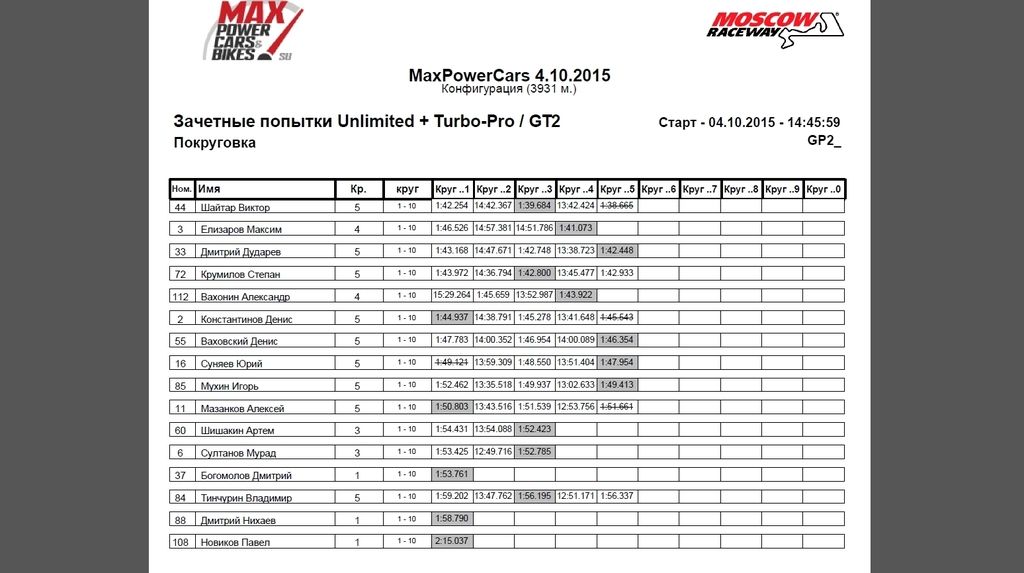

    онборд или распечатка есть?
    по FIM он так ехал
  7. Kon_stantin
    Kon_stantin Участник тусовки
    15 апр 2009
    200
    Да, Fim, скрин Фёдора смутил, там GP2 написано :cool:

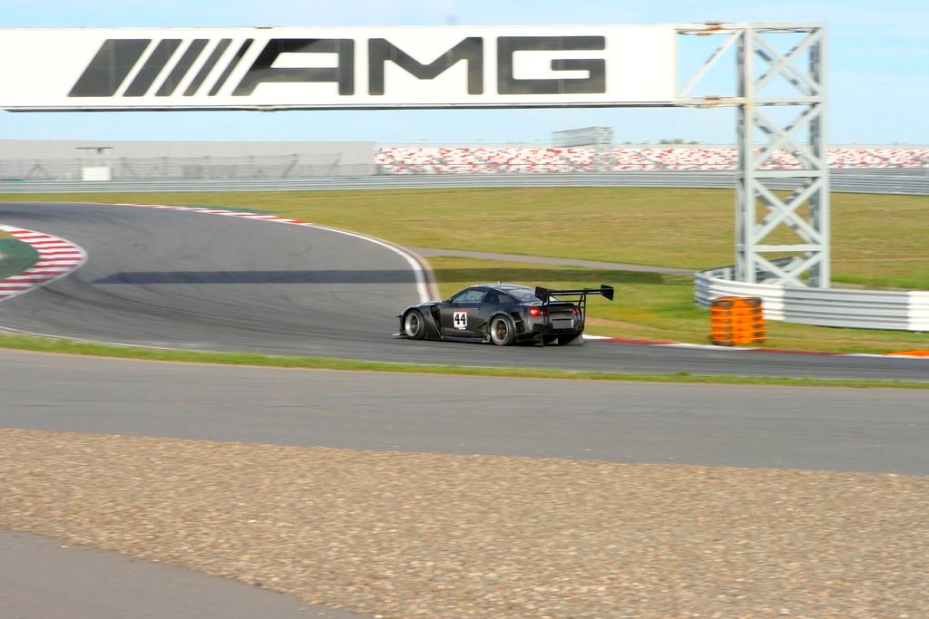

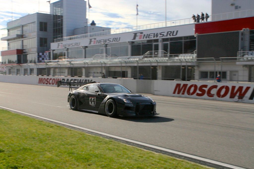

    Наконец то имеем на руках все (ну почти все) детали и компоненты. Автомобиль собран и готов к бою.
    Задача №1 = предварительные тесты — shakedown. Необходимо проверить может ли автомобиль двигаться по трассе в "боевом" режиме. Выявить, что не работает, что ломается и т.д. Готовность машины совпала с завершающим этапом MaxPowerCars 2015 проводимым на MRW. Ну что же… выбирать не приходиться — будем совмещать приятное с полезным.
    С утра погрузились, доехали, разгрузили машину – 10й бокс. С собой один комплект резины Michelin (жесткий состав S или H9, уже не помню) сильно б/у – 68 кругов, если верить бельгийцам (резину взял у Тьери Бутсена – он сейчас содержит команду GT. Гоняют в Бланкпэйн и подобные серии) – ну ничего, для того чтобы протрясти машину этого вполне должно хватать.
    Волнуюсь… Виктор проехал три круга и возвращается на питлэйн. Время тухловатое – 1.45.3… Что то сломалось?
    Машина заезжает на питлэйн – снимается температура и давление в шинах. Смотрю на цифры давления и профиль температур – говорю механику на сколько поменять давление на передней и задней оси.
    Подхожу к Виктору – он говорит, что ехать невозможно.
    Машина где попало, самовольно закрывает дросселя и вообще отказывается сотрудничать. Я – седой… Думаю: «Ненавижу японцев и дорожные автомобили! Все же нормально было, какого ХХХ тебе надо?»
    Снимаем записанные данные. Меняем карту управления двигателем и выпускаем машину на следующую сессию.
    Очень волнуюсь… Но вроде как то едет… на третьем круге 1.41.0 — это лучшее время дня.
    Я как то быстро забыл, что мы приехали на первые тесты — выявлять, что отваливается… Теперь уже хочется результата! Проехав 5 кругов пилот возвращается на питлэйн.
    Снова — температуры шин, давление, скачать телеметрию, посмотреть профиль температур, сказать как изменить давление по осям. Виктор говорит, что на одном (!) только круге машина не капризничала, но на трассе 19 машин и постоянно приходится кого то обгонять. На остальных кругах дроссель самовольно закрывается по нескольку раз и не дает ехать.
    Надо внимательно посмотреть телеметрию…
    Опа! Что за ХХХня? Согласно телеметрии педаль тормоза постоянно нажата на 37% Как такое может быть?!
    У нас вместо штатного тормозного узла с вакуумником, стоит педальный блок с двумя главными цилиндрами. ОЕМ "лягушки" (там их две) пришлось приспособить на нашу торм. педаль через хитрый рокер (стандартная педаль крепится к моторному щиту, а у нас к полу и поворачивается она вокруг другой оси). Виктор строго следовал правилу что на тормоз надо давить, а не как девушку (обычно употребляют более грубое выражение) ладошкой гладить. Лупил по ней так (наверное страшно ему было))), что сломал нашу хитрую "карколыгу" и машина стала думать, что тормоз всегда нажат. Какая там у нее логика на этот счет неизвестно, но так ехать она категорически не согласна! Решаем исправить дефект с помощью резинки от трусов (на самом деле это была пластиковая стяжка, но кто давно в Российском автоспорте, то может слышал знаменитую историю про Сашу Потехина, Ермилина, тормозную педаль и резинку от трусов).
    Представитель Организатора спрашивает: "Почему вы едете не под своим номером?" Замечаю, что на борту прошлогодний номер (и то один вместо двух), думаю: "Блин! Этим должен заниматься спортивный директор! Он похоже вообще мышей не ловит!" потом возвращаюсь из прошлого в настоящее и понимаю, что нет у меня спорт. директора. Ладно — берем номера и клеим на машину. Лягушка "обманута" и теперь машина будет думать, что пилот вообще не нажимает на тормоз — надеюсь ей так больше понравится. Пока парни побеждали лягушку посмотрел телеметрию и дебриф пилота по управляемости в каждом из поворотов. Сказал механикам на сколько изменить жесткость переднего стабилизатора и высоту задней оси. Сам, в это время, изменил настройки передних и задних амортизаторов (на машине установлен Ohlins TTR).
    Говорю Виктору — "Теперь всё будет. Давай рекорд." Виктор говорит "Два прибора! и я довезу вас в аэропорт быстрее чем они успеют мама сказать"
    Я говорю: "Годиться!" Виктор задумался…
    и говорит: "Резина вообще пластмассовая! Меня дома дочка ждет, а я тут посуху как по дождю еду!" Но делать нечего — надо ехать. И поехал.
    Продолжение следует )))
  16. Федор_М
    Федор_М Завсегдатай
    5 янв 2010
    1,871

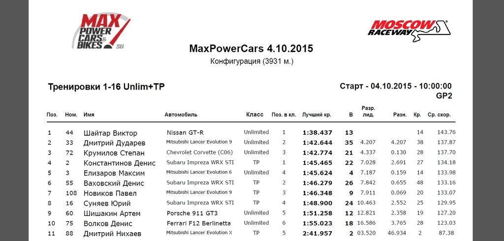

    На этот раз все гораздо интереснее! Уже на третьем быстром круге рекорд державшийся с 2012г. (Макс Елизаров/Эво 6) побит на 0.07 секунды! Ур-р-ря! 1.40.025
    Но оказалось, что Виктор только начал входить во вкус. Четвертый круг — 1.38.691! Пятый круг — 1.38.437!
    Есть рекорд!
    Проехав 6 боевых кругов пилот возвращается на питлэйн. Снова температуры и давление в резине. Поздравляю Виктора. Команда довольна. Говорю какое давление выставить по осям.
    Смотрю на резину. Усё — пипец! Принимаю решение, что хватит кататься и пора обедать. "Лучше потерять связь с Родиной, чем с пищеблоком" (с) как говорил один мой Питерский друг.
    Итог свободных тренировок
    Степан подошел посмотреть
    Алексей Ковальчук зашёл в гости
    Потом брифинг у Организатора и начинаются финальные заезды. Все хорошо, но в такую погоду (+ 16.3С воздух/+16.2С асфальт), такую резину (убитый жесткий состав) невозможно довести до рабочей температуры за один прогревочный круг. Одна надежда — перерывы между тремя попытками будут маленькими и резина не будет успевать полностью остыть — может к третьему заезду удастся её прогреть.
    Пилот уходит на трассу.
    Первый быстрый круг — 1.42.254. Медленно! Машина заезжает — шины холодные :(
    LF RF
    43/60/65 70/62/55
    LR RR
    51/60/65 62/60/55
    Виктор говорит: "Это прикол — я уперся в кругового, который был еще на прогревочном круге и он даже не подумал меня пропустить"
    Вторая попытка. Разогревочный круг, уходит на быстрый — 1.39.684! Время первое, с большим отрывом.
    Машина возвращается — резина все еще далека от рабочей температуры :(
    Третья попытка — 1.38.665! Есть победа! Ур-р-р-ря — три раза!
    Правда потом диктор объявляет, что 3-я попытка аннулируется, потому что пилот заехал за белую линию. Абидна, слющяй, а?! Ну ладно — пусть будет на их совести :)
    Главное, что мы победили и установили новый рекорд!
    Потом погрузили машину.
    Сфоткались на память
    И поехали домой :)
