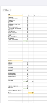

    Скорректированное тз.
      351.5 КБ
      36

    по первому этажу
    10 сарай уже может быть мало
    холлы-коридоры, 25, с учетом, что у тебя есть прихожая и какой набор помещений, этих холлов-коридоров не должно быть в принципе уже
    ну метров 5-10 может
    на втором этаже на 3 двери 15 метров холла тоже вопрос конечно
    пс про лестницу 15 больше не спрашиваю)))))

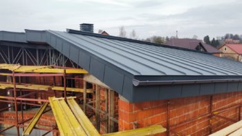

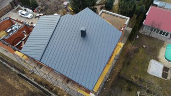

  7. Влад_888
    Влад_888 Старожил
    4 июн 2010
    5,202
    210м2
    Работа 1400к
    Материал 600к
    Это про металл. Все остальное отдельно

    Это не моя работа. Это я заплатил за работу

    ну это наметки для ТЗ пока только, как будет первый вариант планировки - обсудим; по сараю вообще не понимаю. может его отдельны и некапитальным делать. или вообще как часть гаража

    Планировки нужны
    Что толку метры обсуждать без привязки к экспликации помещений

    Не, вопросов нет. Просто хотел уточнить из каких соображений выбраны именно такие площади. Получается из опыта жилья в доме, а как по мне - это самый правильный путь. Теперь осталось послушать подсказки от проектировщиков по поводу цифр (площадей)
