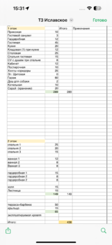

    мне кажется я созрел для отдельной темы. принимаю советы критику и флуд. начнем с ТЗ архитектору.

    У тебя большая собака?

    нет но не диванная

    Котельная маленькая

    Спальня 15, при которой Су 8 и гардеробная 8 это странно, 20 ок.
    Но в целом, если это детские комнаты, гардеробные такие не нужны, у детей немного вещей, метра по 4 вполне
    А иметь и кровать не у стены и диванчик и стол и ещё стеллаж, они хотят

    Лапомойку совместить с постирочной и два входа, из дома и из двора.
    Финны идеально эту зону проектируют.

    а зачем она больше?

    это теще. дочкина 20

    Тещу с собой на один этаж, а не в гостевую?)
    Это сильно)

    ну как есть. она на постоянном проживании.

    Для оборудования

    На почти 600 метров 7,5 метров котельная, там ещё запас есть по месту
    Если мы конечно считаем, что это котельная, а не прачечная, место для хранения и тд

    котельная и фильтра - считаю хватит за глаза. генератор отдельно естественно. ну щиток тоже там наверное. Дим, очень надеюсь что ты будешь много писать в этой теме.

    Электрощит в котельной нельзя, как я знаю

    Вентмашина)

    Судя по ТЗ, обитатели дома в основном спят, посещают санузлы и переодеваются; ну еще едят
    За исключением владельца кабинета все занимаются своими увлечениями (если они у них есть) в гостиной

    Подписался) метров 20 спальни лучше) а гардеробы при них метров 5, теще и санузел 5 метров хватит)))))

    У меня котельная 7квм
    Бываю наездами, и прихожу к выводу, что нормальная котельная это 10-15квм
    Кроме котла там ещё водоочистка (это метра полтора-два), стиралку туда воткнул, насос повышающий давление и тп по мелочи.
    И лет 6 назад, когда у меня Мособлгаз принимал дом к подключению, то сказал, что площадь котельной должна быть минимум 8квм для моего дома в 269квм.
    Вот и думай.

    А можно котельную с кухней объединить и все оборудование шкафами закрыть (в шкафы)

    Я хз, чем жильцы увлекаются ))
    Но предвижу вопросы по высоте потолков и размерам дверей, потому как золотое сечение требует соблюдения некоторых пропорций, а разница площадей местами драматическая (45 кв и 8 квадратов)
    Кстати - интересно было бы узнать сценарий использования гостиной площадью 45 квадратов условной семьей из 4 человек
