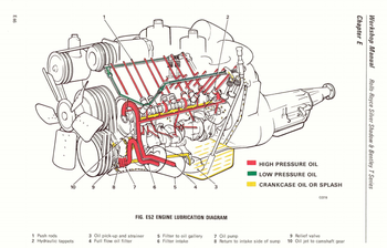

    k-works Абориген
    24 мар 2013
    3,238
    Р - распредвалу.
    Мотор изначально кривой, у него неприоритетная система смазки.
    Сейчас друг собирает под моим контролем наш 6.75тт, посмотрим)) Распредвал я летом сделал в США с азотированием, некоторые зазоры поставим отличные от заводских.)
    В мануале 70ых годов, на Silver Shadow ещё, были проблемы с толкателями и распредвалом.
    Но если коротко, то если у 6.75 стучит гидрик, то распред по-любому уже труп. Т.к. гидрик начинает стучать, когда профиль кулачка стирается. Сам гидрик может быть исправный (пробовал менять на новые, не меняя распред).
    Сразу непонятно, но вкладыши коленвала - коренные и шатунные - питаются из левого (на картинке - правого) канала гидрокомпенсаторов.
    Из-за этого гидрикам по левой стороне не хватает масла, кулачки плохо смазываются (масло должно тупо стекать по гидрикам вниз на кулачок по задумке, а его мало). На двух моторах стирало только левые гидрики.
    Как ни странно, проблема существовала, но в 80-90ых на RR Silver Spirit / Bentley Turbo R не давала о себе знать от слова совсем. Когда VW решил использовать 0W-40 масло на Arnage, при этом распредвал из говна и палок - твердость шеек 30 HRC!!! а кулачков 45-48, если повезёт; плюс толкатели без боковой проточки под смазку кулачка - я хз ваще как они нормально работали (я видел моторы 80 тыс пробег), но это из разряда фантастической удачи. Заводской набор обычно 15-20 тыс может проездить, потом сотрёт кулачки))

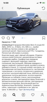

    Вы простите, не хочу оспаривать или спорить о цене (сам знаю как это раздражает) - но это реальный рынок на 63й 217й 14-15года?
    Сам просто возможно присматриваюсь и немного не понимаю цену в 8млн за 4х летний мерседес (даже и с мин.пробегом)
    Кто скажет про реальные сделки на живые 217 63 с пробегом до 25 и особо не крашенные (бампера не в счет). Само собой ведра с дублями птс и 4-5ю хозяевами я не имею ввиду
