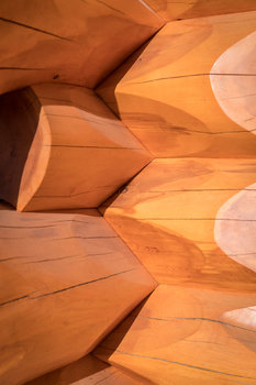

    Значит сруб такой. Вот фото бриллиантовой, канадской чаши. Что там утеплять?!

    Тем более, что межвенцовый утеплитель входит в стоимость...А шлифовку сделаем в подарок.

    Сидя на диване шлифовать легко. Была у меня мечта, на даче сруб поставить, тоже считал, на отделке сэкономить и аутэнтично, что ли.. а потом понеслось.. шлифовка двойная, покраска тройная. Пробовал сам шлифовать местами, так вот, это адский труд, пыли летит очень много, забивается в одежду, волосы, глаза, нос, как не защищался. Адовая работа. Красить в таком количестве тоже быстро надоедает. Да, кстати и про высотные работы не забываем. Сруб заказал ручной рубки, диаметр 30-35. Перегородки и перекрытия в таком доме тоже непросто, подгонка любого примыкания к стене . Перпендикуляров и параллелей нет. Под временной крышей год усаживался и прочее.. в общем второй раз я бы каркасник поставил. А, вот ещё, пять лет минуло. Бревна местами полопались, так вот, где трещина до чаши дошла, там уже продувает. Опять что-то делать надо.

    Дуть в углах будет в любом случае - собирают его с влажностью около 15 проц (с учетом набора ее на площадке), потом с отоплением влажность становится 6-8 проц., шейка в чашке усыхает и ничем это не компенсируешь.
    Но у меня не то что дует, так, более холодный фон, зайчиков инея снаружи нет и это главное.
    А про усадку всегда говорили и сам слышал - 2 процента. Так и оказалось, зазоры усадочные не подпиливал дополнительно.

    Ну вот зачем Вы вводите в заблуждение, показывая только установленные венцы, да еще и снаружи. Бревенчатый дом усаживается и усыхает до 5 лет. После запуска отопления и далее там такой сквозняк будет. Не знаю домов, которые обходились без повторной конопатки.

    Вы флудить решили не владея терминологией? Напишите мне в личку, я дам адреса нескольких домов в московской и ленинградской областях построенные нашей компанией, которые стоят более 5 лет без как либо конопаток и других привычных Вам вещей.
    Ликбез; Во- первых; дома изготавливаются из предварительно высушенного леса, что практически исключает появление серьезных трещин + используются разгрузочные пропилы по осям бревен. Во-вторых; почитайте подробнее о канадской чаше и как она себя ведет при усадке.

    Молодой человек, ведите себя прилично, я говорю исключительно по теме. Высушенный предварительно, Вы называли год сушки. До какого уровня влажности высыхают бревна 400-500мм за этот срок? Какая влажность после пары сезонов отопления? Что при этом происходит с бревнами?
    Пока Вы оперируете только маркетинговыми понятиями - типа бриллиантовая чаша. Ну для лопушков же.
