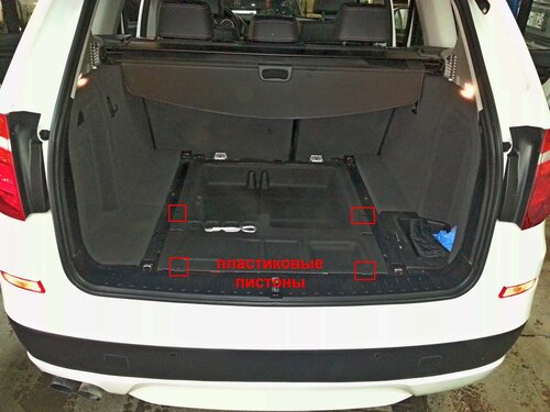

    На праздниках температура упала до -30, и авто словил ту же самую ошибку. В принципе, сама ошибка мне была пофигу, но вот с решением авто отключить все "ненужные в -30" потребители, а именно, печку с феном, я не согласился.
    Поэтому:
    После отключения глянул сканером - ну да, коммуникационные ошибки с IBS присутствуют, но на панели ничего не зажигают. Зато тепло и приятно :)
