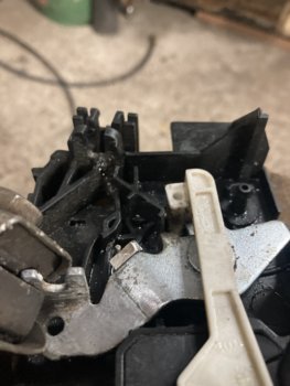

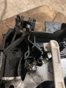

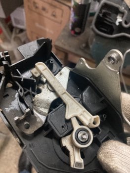

  20. DimSi1
    DimSi1 Новичок
    17 окт 2022
    1
    Кировская обл.
    Замена троса не помогла. Есть предположение, что возвратная пружина этого троса ослабевает (ей тяжело было возвращать назад ржавый трос). Разобрал замок. Подложил железку под пружину и приварил полуавтоматом. Усилие пружины увеличилось. Вроде бы помогло.... Для разборки замка понадобятся: сверло на 4(высверлить вальцовку) 3,5 (просверлить штифты под резьбу м4), метчик м4, два винтика м4. Напильник (удалить лишний выступ со штифта). Разборный замок может пригодиться для замены моторчика в будущем)
