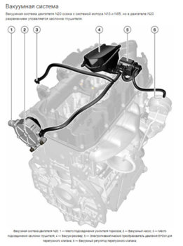

    а не можешь снять со старой клапанной крышки этот клапан, он вроде внизу закрплен, но на авто не видно как. интересно на что похожа конструкция)
    псы
    ненадо, все увидел на схеме) видимо придется менять крышку еще, для успокоения таксказать)))

    Оригинальная мембрана отдельно не продаётся, их отдельно не бывает, потому что если мембрана не работоспособна то и остальные 4 клапана тоже не годные, или же скоро им тоже конец, поэтому и меняют сразу клапанную крышку и нет проблем, на счёт патрубка что в масле это картерные Газы, и это тоже причина в клапанной крышке, не справляются сепараторы отделяющие масленные пары
    Кроме мембраны остальные 4 клапан встроены внутри крышки, их не видно не снизу не сверху ))

    воздух через него не всасывается в двигатель на то и стоит там клапан чтобы перекрыть, это картерные Газы поступают с двигателя на впуск, и это происходит во время надува ( на высоких оборотах) а в нормальном режиме этот клапан закрыт, картерные Газы выходят через другой канал

    Погуглил и выяснил, что проблема может быть не в самом ДМРВ (он с виду даёт адекватные показания, 10-11кг/час на холостом без кондиционера и резво реагирует на педаль), а в подсосе воздуха, из-за чего реальный объём воздуха, поступающий в цилиндры, отличается от измеренного датчиком. Так что сначала пусть проверят впуск на герметичность, а там видно будет.
    Клапан КВКГ смотрел, мембрана живая.
    А вот в вакуумном ресивере обнаружилось масло, видимо, хана обратному клапану на насосе.
