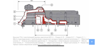

    ПРОБЛЕМА РЕШИНА! БОЛЬШЕ МЕСЯЦА БОРОЛСЯ С ЭТОЙ ПРОБЛЕМОЙ, ЗАМЕНИЛ КЛАПАННУЮ КРЫШКУ И ВСЕ ОК! В КЛАПАННОЙ КРЫШКЕ ПО МИМО МЕМБРАМЫ ЕСТЬ ЕЩЁ ЧЕТЫРИ КЛАПАНА, ОТ КЛАПАННОЙ КРЫШКЕ СОЕДИНЯЕТСЯ ПАТРУБОК КОТОРЫЙ ИДЁТ НА ВПУСК, ТАМ СТОИТ КЛАПАН КОТРЫЙ В НОРМАЛЬНОМ РЕЖИМЕ ДОЛЖЕН БЫТЬ ЗАКРЫТ, А ВО ВРЕМЯ НАДУВА КЛАПАН ОТКРЫВАЕТСЯ , У МЕНЯ ЭТОТ КЛАПАН В НОРМАЛЬНОМ РЕЖИМЕ НЕ ЗАКРЫВАЛСЯ ДО КОНЦА, ВНУТРЕННИЙ ПОДСОС ВОЗДУХА В ОБХОД ДАТЧИКА

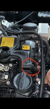

    Отсоединяешь патрубок который соединяется с клапанной крышкой, вставляешь шланг в клапанную крышу и начинам вдувать, клапан должен сразу же перекрыть, на себя тянем воздух проходить а обратно должен перекрыть сразу !!!
    На N20 B20 картечные газы выходят двумя разными каналами, в нормальном режиме по одному каналу а во время надува ( в больших оборотах) по другому, и на каждом канале есть свой клапан, и эти клапана одновременно срабатывают в зависимости от режима работы двигателя, и если один из этих клапанов не будет срабатывать то нас получается подсос воздуха в обход датчика,

    снял патрубок, вставил трубку(плотненько), на заглушенной машине на холодную, и начал туда сюда дуть(квкг не снимал) - дуется легко в обе стороны(если сильно дуть в одну сторону слышна работа какого-то клапана - как мембрана поскрипывает)
    далее завел, на холодную, на прогревочных оборотах пока висела - дул туда-сюда -- все также дуется легко
    потом когда прогрелась - на себя тянуть стало очень тяжело. дуется легко - тянется тяжело. обороты стоят на месте все это время!
    п.с.
    и если сильно резко начал туда вдувать воздух, что то там как щелкнуло и стало тяжело дуть, потом резко перестал качать туда воздух и он обратно как дал жару в лицо прям)))
    видимо работает клапан
    и еще вопрос, внутреннее состояние патрубка не очень как то - поидее там чисто должно быть, воздух через него всасывается в двиг только. а у меня там прилично черноты какойто - толи масло, толи с картерных какаято чернота, вот и вопрос чисто там должно быть или может скапливаться всякая хрень?
